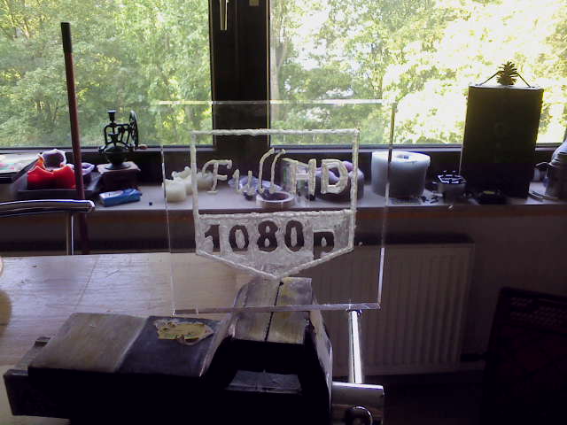

Ich bin gerade dabei ein Projekt zu beenden, welches ich vor einer Woche angefangen habe. Es wurde ein separates Gehäuse gebaut als Geräusch und Temperatur kontrolle meiner ganzen Festplatten.
Als krönender Abschluss der arbeiten möchte ich die Front mit einem beleuchteteten Schriftzug und Grafiken beleuchtet in einer Plexi Scheibe verblenden. :mrgreen:
Ich habe als Versuch mal eine alte Polycarbonat Platte mit dem Dremel bearbeitet und versucht dann das Symbol mit ner 30000ér blauen Led zu beleuchten. :x
Sieht echt beschissen aus. Das problem ist das ich wenn möglich die Beleuchtung nur am oberen und unteren Ende anbringen will, so das die Seiten des Plexi offen bleiben können. (Ich sollte die Frontplatte des Racks noch abnehmen können !!)
Wenn alle Stricke reißen, würde ich, wenn auch schweren Herzens, einen Rahmen für die Platte bauen.
Dann wäre eben das filigrane, bei nur oben und unten Befestigung, verschwunden.
Hat jemand ne gloreiche Idee wie ich zum Ziel meiner Idee komme???
Wäre euch sehr dankbar für die Unterstützung :)
PS: Ich veruche mal die Grafik und das Bild vom Rack in den Anhang zu laden. Hoffe die sind nicht zu groß!?
Das Fertige Rack noch ohne Steinsockel
Meinerster Versuch mit dem Drehmel an einer 10mm Platte für eins der zwei Logos. Brauch noch nen Flächenfräser!
Habe gerade versucht die Bannerdatei hoch zu laden aus dem Office Publisher, aber das funzt net.
Also wie auf dem Bild bereits zu sehen soll die Platte hochkant stehen, 1050mm x 170mm groß sein und oben wie unten die Beleuchtungsquellen besitzen.
Eingefräst werden soll oben und unten die Grafik (siehe Bild) und dazwischen soll in Größe 230 das Wort Datenspeicher stehen.

ich bin mir nicht sicher wie weit du mit dem dremel reingefrässt hast ... aber würde dir empfehlen von unten UND oben zu beleuchten ... sonst wirft die Schrift einen schatten nach (oben oder unten)
in der regel solltest doch einfach stripe drüber stripe drunter und fertig ist die sahne :)
nimm halt stripes ... mit einer led ... da würde der abstrahlwinker nicht genug sein ...

Also ich würde halt eine powerleiste testen ... weil du doch schon ein enorme lichtkraft brauchst damit das licht auch wirklich komplett durchgeht ... da du seitlich keine lichter haben möchtest ... wäre vielleicht noch eine alternative ...
die plexiglas platten zu teilen und noch ein led strip (flexibel die sind nicht so dick) noch mit reinverbauen ...

Um nochmal das Thema mit der Beleuchtung auf zu greifen. Die Idee mit der Leuchtquelle zwischen den 3 Platten ist gut. Es stellt sich mir aber immer noch die Frage ob meine LED´s reichen die ich habe oder ob ich diese Superhellen smd brauche für die Geschichte.
Ich frage mich auch, ob ich die Scheiben etwa 1-2 cm von der Holzoberfläche montieren soll oder Plan aufliegend??
Strahlt das soweit raus ?
Das nächste wäre ob ich "normales" Plexi nehmen soll oder das "Plexi Endlighten" ??
Hab mir einen Preis für 5mm Material "Plexi" geben lassen und das ist nicht so teuer.
Anfrage war über 3 Stück 300mm x 170mm 5mm stark!
1 oder 2cm Abstand bis zur Kante ist zu weit entfernt. Leds haben einen definierten Abstrahlwinkel. Je weiter die Kante des Plexiglas entfernt ist, desto weiter hat sich das Licht der Leds bereits verbreitert. Wenn nur noch ein paar Prozente des gesamt ausgestrahlen Licht die Kante treffen (der Rest geht an der Kante vorbei), wird das zu dunkel werden. Das Beste ist ein Null-Abstand. Wenn das Licht anschließend zu hell sein sollte, kannst Du immer noch einen Dimmer einbauen.
Endlighten ist speziell für Kantenbeleuchtung konzipiert worden, wo viel Licht aus der Fläche austreten soll. Relevant ist aber nur die Gravur und nicht die Fläche drum herum. Die Platten sind auch nicht all zu groß, dafür wäre normales Plexiglas besser geeignet.

Zum dritten. Das Plexi EndLighten ausscheidet habe ich vorhin beschlossen, als ich mich mit Leuten unterhalten habe welche Laserarbeiten für zu unauffällig halten darin, da es zu stark selbst leuchtet. der effekt der Gravur kommt bei normalem plexi besser zum vorschein!

Mir sind gewisse Fragen in Bezug auf Beleuchtung und Material aufgefallen:
Sind die Kannten bei dem Preis poliert?
Solange bei dieser Frage nicht vom Fräsen ausgegangen wird: Ja
Beim Laserschneiden wird das Material geschmolzen und anschließend durch Pressluft als zublasung und brandhemmung abgekühlt, dadurch ergibts sich eine glatte durchsichtige Fläche, ähnlich oder besser als Flammpoliert.
Kann man Plexiglas Endlighten Laser gravieren?
Ich stelle mal dazu eine These auf: die Gravur, wenn es überhaupt möglich ist einen Farbumschlag von druchsichtig zu weiß zu erreichen, wird dann aber sicherlich untergehen.
Welches Material eignet sich zum Lasergravieren/ Laserschneiden?
Lasergravieren: Plexiglas GS -> Ja (GS = gegossen) beim gravieren entsteht ein Farbumschlag von durchsichtig nach weiß
Laserschneiden: Plexiglas GS -> Ja
Laserschneiden: Plexiglas XT -> Ja (XT = extruiert)
Lasergravieren: Plexiglas XT -> NEIN da die Gravur durchsichtig bleibt
je nach Anwendung und Bedürfnisse sollte man sich aber beraten lassen, und das günstigste Angebot ist nicht das Beste.... achtet auf Mundpropaganda und zufriedene Kunden.
Jetzt zur eigentlichen Fragenstellung @ Oktagon18:
wie viel Platz hast du zwischen den Platten?
Ich beleuchte meine Platten mit diesen Ledstreifen http://www.leds.de/LED-Leisten-Module/S ... m-12V.html
und diesem Adapterstück http://www.leds.de/LED-Leisten-Module/S ... -30cm.html
und diesem Netzteil http://www.leds.de/LED-Leisten-Module/S ... -30cm.html
Hab irgend wo gelesen dass es 3 Platten a´300 (Länge) und 170mm (Breite) werden sollten?
Wenn du die Super-Flux Leisten nehmen solltest, die Lassen sich alle 50mm Teilen
Bei 170mm könntest du 3 Segmente (3x50mm) pro Platte verbauen und hättest noch 1 Segment über
Bei einer Länge von 300mm reicht es aus von unten zu beleuchten und die Leisten vielleicht in solch einem Aluprofil zu verstecken:
http://www.leds.de/LED-Leisten-Module/S ... xiert.html
Dann müsstest du die Platten um 10,4mm ohne Abdeckung, ca. 12,2mm mit Abdeckung kürzen.
Wenn du die Platten mit deinen eigenen einzelnen Leds beleuchten möchtest, würde ich dir empfehlen alle 20mm eine ein zu setzen.
Dann brauchst nur noch 6x Aluminiumleiste 10 Breite 10 Höhe 170 Länge 2mm Wandungstärke.
Wie möchtest du die Plexiglasplatten festmachen?
grüße Stefan

Hallo Stefan,
ich habe bereits die Maße der "neuen dreiteiligen Scheibe" auf 300mm gekürzt um bei einer Gesamtlänge von 1050mm einen schönen Abstand zu bekommen damit sie einzeln zur Geltung kommen.
Zur befestigung finde ich die Aluleiste echt ansprechend, müsste sie aber auf einem Winkel montieren da ich sie ja seitlich anbringen muss.
Da ich mir gerade das Datenblatt angeschaut habe, konnte ich feststellen das selbst die Power max. 6 Watt verbrauchen. Da könnte ich ja auch die stromversorgung aus meinem Netzteil ziehen vom PC, oder??
Is ein 850Watt sollte genügend Reserven haben! :mrgreen:
Befestigen möchte ich sie eigendlich nur durch hineinstellen bzw klemmen. oder?
Da erscheint sofort wieder die Frage vor meinem geistigen Auge, sollten die Platten Abstand zur Holzfront haben, oder Plan aufliegen??
Gruß Peter
SnakeAll
Beiträge: 95
Registriert: Mi, 27.01.10, 18:43
Wohnort: Stockach
So, 21.08.11, 08:20
Hallo Peter
ich bin mit Strom und die Umrechnung auf andere Parameter nicht geeignet :-( mir hat es einmal mit 220V eine gebritzelt danach war für mich das Thema Strom gegessen und ich
nehme nur noch fertige Elemente, sprich vorkonvektioniert und abgestimmt.
Wenn du die Platten nur auf die Holzfront aufbringen möchtest dann würde ich Abstandshalter vorschlagen solche wie auf dem Bild
*Quelle http://www.construvision.de*
Die Stützfüße könnte man direkt in die Holzfront schrauben und ins Plexiglas auf dieser Position gleich die Durchgangslöcher schneiden lassen :-)
Die Aluleiste könntest dazwischen klemmen oder mit je 2 Stück madenschraube am Plexiglas sichern, die Kabel der Leiste mitte U-Profil nach hinten durch die Holzfront ziehen.
Wenn du möchstest kann ich dir das ganze Visualisieren, dafür bräuchte ich eine Skizze mit den Maßen vom Tower und wie die Platten angebracht werden sollen.
grüße Stefan

Jungs ihr haut ja echt rein :D
Das mit den Haltern sieht ja Super aus. Die Maße der Platten und vorlagen hast du ja schon und die Maße der Front ist 1050mm x 190mm, das bedeutet das die Platten mit 170mm genau zwischen den am rand sitzenden Gewindeschrauben sitzen zum entfernen der Front.
Symetrisch und zentrisch verteilt über die ganze länge! Das dann mit den Abstandshaltern ist ja wohl der Hammer!
Der komplette Tower hat folgende Aussenmaße
1050mm hoch, 190mm breit und 325mm tief
Grüße Peter
SnakeAll
Beiträge: 95
Wohnort: Stockach
So, 21.08.11, 12:28
danke ich werd dir das ding mal 1 zu 1 in 3d erstellen zur Optischen Kontrolle.
Deine Platten sind auch fast fertig, die letzte mit der Jukebox fehlt noch. Aber da bin ich grad dran :-)
grüße Stefan
