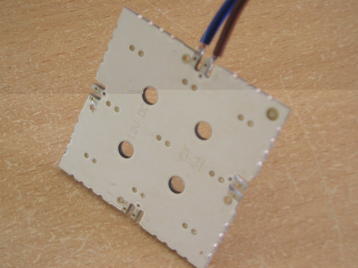

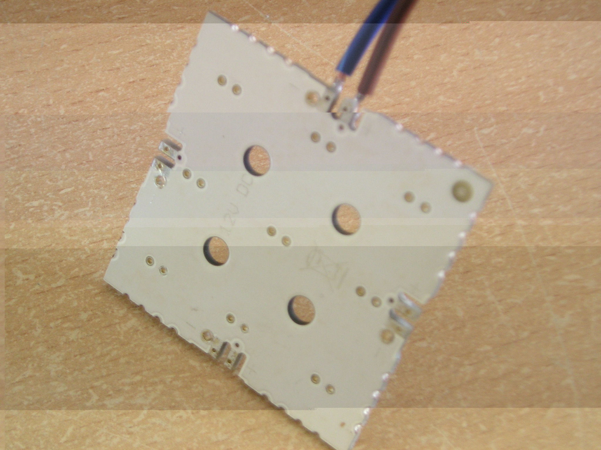

Sa, 02.04.11, 14:29
So ich hab mir einfach mal eine LED-Matrix bestellt und die ist heute gekommen.
Hab auch ein Bild der Unterseite gemacht fals es noch jemanden gibt der das auch mal sehen möchte.
Wie man sieht sieht man das die Unterseite elektrisch leitend ist :( Was ist eigentlich mit Wärmeleitkleber..ist der elektrisch leitend?? Wenn der nicht ele. leitend ist könnte man dann doch die Matrix auch einfach auf ein blech, kühlkörper oder so draufkleben.
Ich hab festegestellt das die Matrix so an sich wenn die frei auf dem tisch liegt nicht sonderlich warm wird. ABER wenn die in ein gehäuse "eingeschlossen" wird dann wird die doch ganz schön heiß. Da ich die Matrix allerdings in eine geschlossene Leuchte einbauen will würde ich die lieber auf einen alu Kühlkörper drauf haben und das wenn möglich mit wärmeleitkleber bzw. wärmeleitpaste oder sind die ele. leitend?????
