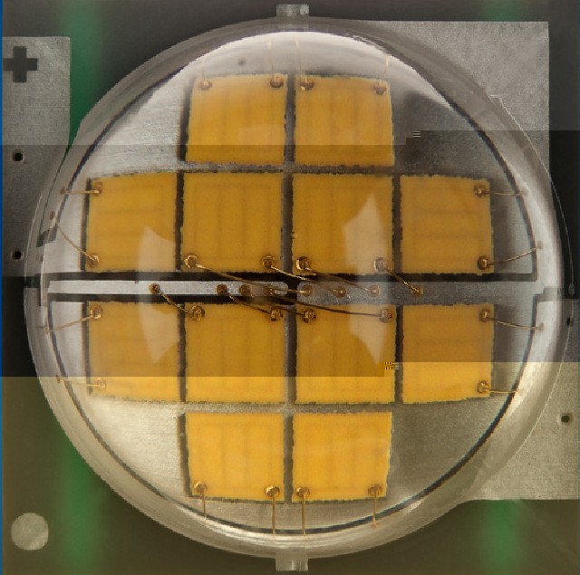

Bin zwar nicht Achim und hatte auch noch keine in der Hand, aber aus dem Foto im Datenblatt kann man erkennen, dass auf der Oberseite lötbare Flächen vorhanden sind --- allerdings insbesondere die Minus-Seite rechts unten so dicht an der Linse, dass das wohl entwerde eher für Testzwecke oder für spezielle LED-Klemmhalterungen, weniger aber zum Handlöten gedacht ist.
Aufgrund der Größe geht es aber sicherlich relativ leicht, wenn ich dran denke, wie frickelig es sit an einer XP-E oder XP-G rumzulöten vermutlich geradezu ein Spaziergang...
- Cree MT-G Close-Up
- Cree MT-G easywhite closeup.jpg (86.46 KiB) 17070 mal betrachtet

Ich bin kein Seniorexperte, ich bin noch nicht einmal irgend ein Experte.
Obwohl, hin und wieder sagt man schon zu mir: "Du bist ja ein Experte!" - Ich denke aber, dass damit das genaue Gegenteil gemeint ist.
Aber auf dem Bild kann man aber deutlich sehen, dass 2 Kreise a 6 Chips in Reihe verschaltet sind. Verfolgt mal die Verbindungen.

Stimmt, und oben rechts dürfte dann die "Mittelanzapfung" sein.Achim H hat geschrieben:Ich bin kein Seniorexperte, ich bin noch nicht einmal irgend ein Experte.
Obwohl, hin und wieder sagt man schon zu mir: "Du bist ja ein Experte!" - Ich denke aber, dass damit das genaue Gegenteil gemeint ist.![]()
Dann kommt der Knick in der Kurve sicher dadurch, dass in diesem Bereich der höhere Strom einen im Verhältnis zum Vorwärtsspannungsanstieg höheren Temperaturanstieg verursacht.
Also doch kein neues Halbleiter-Material.
