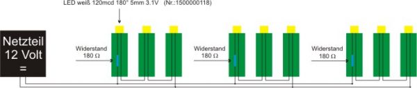

Schaltplan der Lichterkette:
Benötigtes Material:
<ul>
<li>Superhelle LEDs weiß 120mcd 180° 5mm 3.1V (Art-Nr: 1500000118)</li>
<li>Widerstände 180 Ohm (Art-Nr: 8000330180)</li>

Als erstes schneidet man die Drähte der LED auf eine Länge von ca. 2 cm ab.
Bei einer LED von jeder Serienschaltung wird dann ein Draht kürzer abgeschnitten und der 180-Ohm-Widerstand angelötet (siehe folgendes Bild).

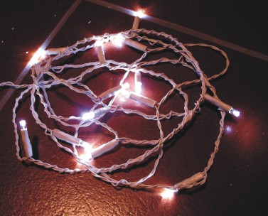

<b>Hier ist dann das fertige Ergebnis:</b>
Durch den Schrumpfschlauch ist diese Lichterkette gegen Spritzwasser geschützt und daher auch für den Außenbereich geeignet.

Sieht nett aus :) Was sind das für Kabel? Oder ahst du die selber so verzwirbelt?
Steahlen die LEDs eigentlich nur zur Seite ab oder auch nach vorne?

Das ist ein Standardkabel (Schaltlitze), ich habe die selber so verzwirbelt.
Ja, die LEDs strahlen zur Seite und nach vorne ab (180° Abstahlwinkel)
