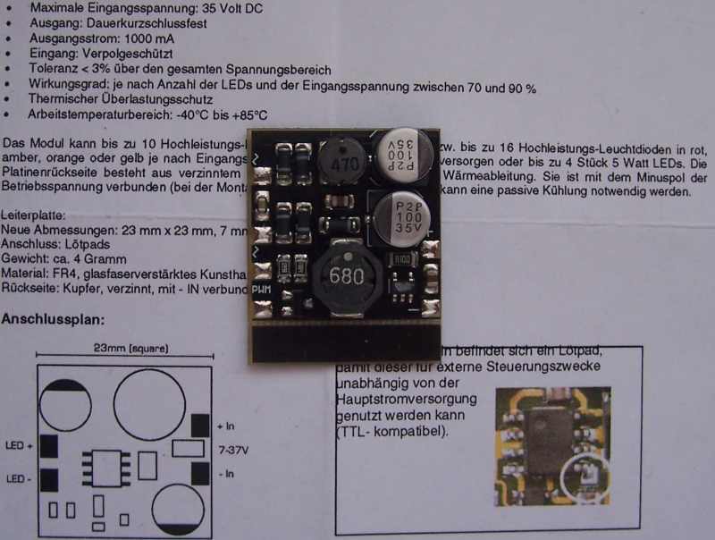

Hab mir neulich die 1000ma Ksq aus dem Shop gekauft und wollte sie durch einen zusätzlichen Poti, mit dem ich einen der Wiederstände auf der Platine erhöhe dimmen, das habe ich bereits mit der 1400ma Ksq aus dem Shop gemacht, hat super funktioniert. Dabei habe ich mich damals an diesem Beitrag orientiert viewtopic.php?f=35&t=6724&start=25
Als ich aber nun mir die neue Ksq etwas genauer anschaute fiel mir auf dass diese, hopla, total anderst aufgebaut ist !!!!
Hat mir jemand einen Tip ob ich hier genauso vorgehen kann? Wenn ja welchen Wiederstand muss ich hier verändern?
Hier noch ein Bild von der "neuen" Ksq, auf dem Datenblatt ist noch die "alte" zu sehen.
Liebe Grüße Tobi

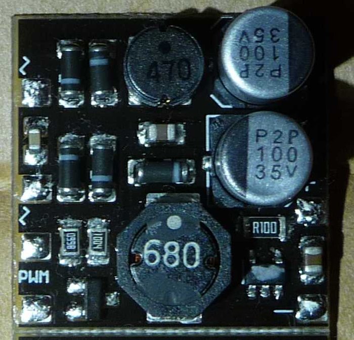

Gerne hier mal eine bessere Aufnahme:
Ich kenne mich nicht allzugut mit derartigen bauteilen aus aber laut meinen Messungen ist Bauteil 0998 oder 8660, wie mans dreht, der Vorwiederstand vom pwm eingang und Bauteil 1004 ist ein Wiederstand der zwischen dem Gleichrichter und dem kleinen schwarzen dreipoligen Bauteil links unten mit der Beschriftung(kann man hier nicht lesen ) 1.K I- sitzt.
Grüße Tobi
Mo, 04.10.10, 20:25
Ah, hab mich da verguckt...der Shunt ist R100, also 0,1 ohm. Aber das tut ja erstmal nicht zur Sache.
Also das dreipolige schwarze wird ein Transistor sein, ein Widerstand ist ein Vorwiderstand für die Basis und der andere ist ein Pull-Up Widerstand. Der Transistor wird dann an einem Eingang des 5-poligen Schaltregler-ICs rechts unten werkeln.
Kurzum: Mit den Widerständen dort wird man nicht weiter kommen. Da ist nichts von der Regelung außerhalb des ICs. Nur eine Änderung von R100 hätte eine Änderung des Stromes zur Folge. Das ist allerdings kritisch, da man sich dort im Widerstandsbereich unter weit 1 ohm bewegt, und Leitungen, Lötstellen und Schleifer an Potis ernstzunehmende Variablen werden.
Einen anderen Widerstand einlöten für einen anderen Strom ist kein Problem. Dort aber Kabel anlöten und mit nem Poti hantieren ist unsicher.

Irgendwie sehen die Bauteile sehr verdächtig für den ZXLD1360 (Zetex) aus. Der Widerstand mit 0,1 Ohm zum Einstellen des Strom ist der Gleiche wie in der Applikation im Datenblatt, die Induktivität mit 68µH passt ebenfalls. Die andere Induktivität wird als EMI-Filter genutzt und der PWM-Eingang geht über einen Transistor, weil an ADJ (Pin 3) nur 2,5V anliegen dürfen.

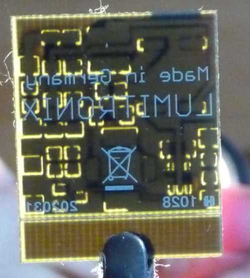

Sehr gut! Du könntest mal mit einem Ohmmeter versuchen die Verbindungen zwischen den Pins herauszukriegen (PWM-Eingang, Widerstände, Transistor und ZXLD1360). Weil ich würde gerne wissen, wie die zwei Widerstände (neben dem PWM-Eingang) verschaltet sind. Laut Datenblatt ist kein Pullup nötig (wie gesagt hat der Adj. Pin ja schon die 1.25V intern). Einen Widerstand als Basis-Vorwiderstand versteh ich ja, aber der zweite sollte eher ein 'Float'-Verhinderer sein (1M zwischen Basis und Masse), als ein Pull-Up. Vielleicht kann man auf der Rückseite der Platine die Leiterbahnen auch erkennen.
Mi, 06.10.10, 13:03
Borax hat geschrieben:Vielleicht kann man auf der Rückseite der Platine die Leiterbahnen auch erkennen.
Die Platine ist SMD-bestückt. Die Rückseite wird somit komplett Kupfer sein. Du meintest doch sehr wahrscheinlich die Oberseite der Platine. :wink:

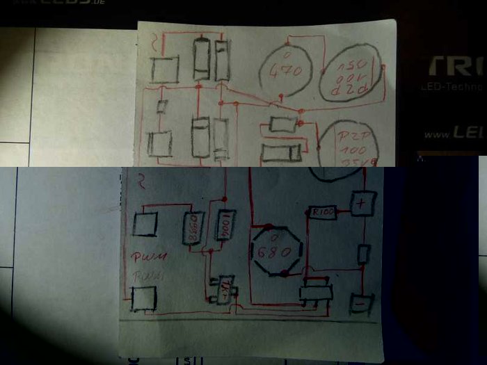

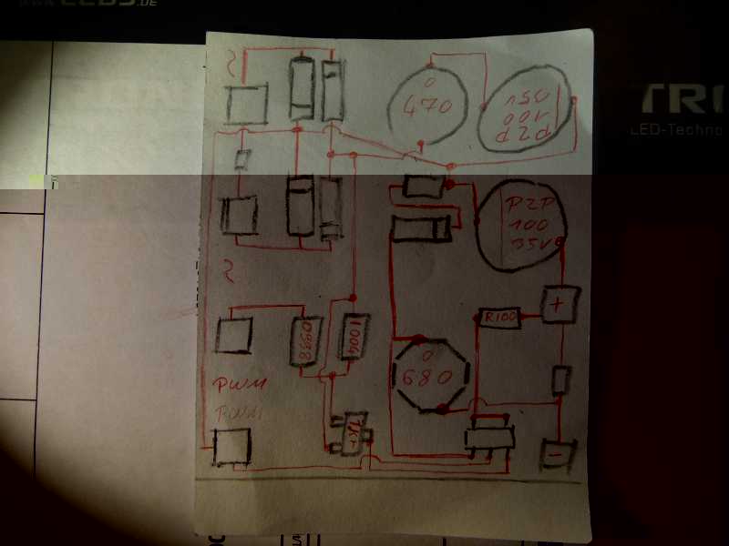

So hier mal eine Zeichnung :) Hoffe ihr kommt mit der Einfachheit zurecht :/ und nen par Fotos mit Hintergrundbeleuchtung , das Foto von der Rückseite ist gespiegelt zum besseren Vergleich.
Aber keine Garantie dass ich alle Verbindungen auch aufgezeichnet habe aber ich habe mich angestrengt :)
ZU mehr bin ich noch nicht gekommen, leider
Do, 07.10.10, 23:31
Die Zeichnung ist nicht korrekt.
Pin 4 und 5 vom IC sind nicht zusammen angeschlossen, sondern jeweils mit einem Ende des Widerstand (0,1 Ohm) verbunden. Die Leiterbahn von Pin 2 verläuft senkrecht nach oben unter dem Widerstand entlang bis zum Elko. Das kann besonders gut erkennen, wenn man das Bild von der Rückseite der Platine (3.jpg) auf 400% vergrößert (kann man auch so erkennen).
Nach dieser Ansicht handelt es sich beim IC um den ZXLD1360 bzw. einem pinkompatiblen Bruder. Die Anschlüsse entsprechen der Applikation im Datenblatt (die Werte der Bauteile habe ich nicht geprüft).
@TO8Y
Bauteile zwischen Plus und Minus sind zu 99,9% Kondensatoren.
In diesem Fall ein keramischer Kondensator am Ausgang.
Da stimmt vieles nicht... Macht aber nichts. Das Wesentliche konnten wir ja sehen.
Also könnte man einen 'Dimm-Versuch' machen:
Ein Poti mit 1MOhm hier anschließen:
Wenn Du 'auf Nummer sicher' gehen willst, dann 1MOhm Poti + 10k Widerstand in Reihe schalten. Dann bleibt der minimale Widerstand bei 10k, da kann nichts schief gehen, selbst wenn Du damit einen 'Kurzschluss' verursachst.
