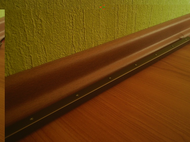

So die Fußleisten sind nun auch alle dran ;-).
Morgen werde ich dann auch mal an meinen Beleuchtungen weiter arbeiten, somit werden dann morgen mal wieder ein paar Bilder von LED's kommen ;-).
grüße

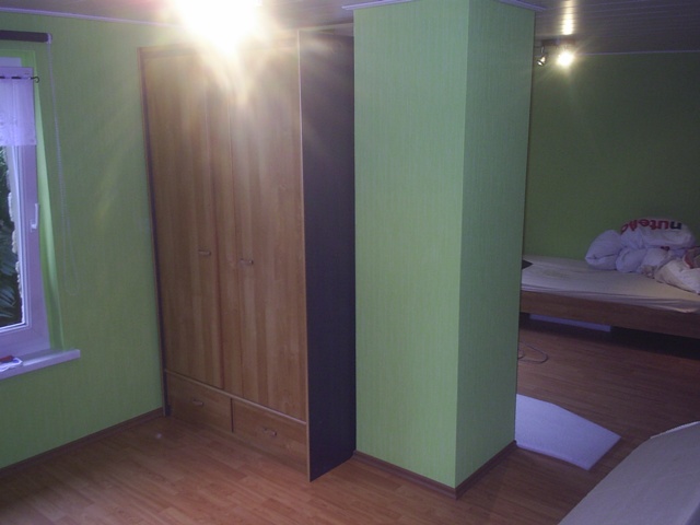

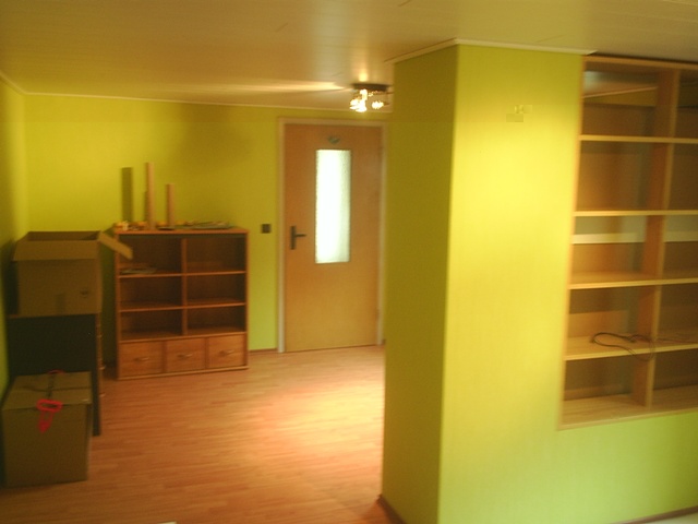

Na da bin ich ja mal gespannt. Sieht das eigentlich nur so aus oder sind die Fenster bei dir extrem tief?
Mo, 14.07.08, 19:19
Gut die sind schon etwas tiefer als wo anderes, aber das hat zwei gründe:
1. Mein Zimmer ist nicht das höchste von der höhe her...
2. Die Fenster sind doch auch relativ groß...

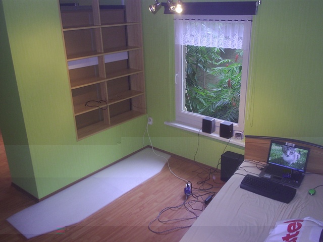

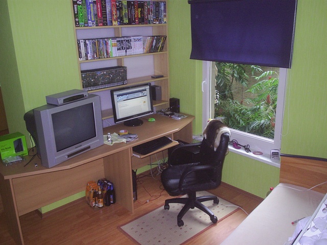

Leider habe am week nix mehr machen können was die Beleuchtung angeht, da ich leider keine Leisten mehr auf Lager habe somit fahre ich morgen in den Baumarkt und kaufe mir da dort ein paar leisten und davon nicht zu wenig, da ich viele Pläne habe aber leider nur wenig zeit diese umzusetzen, aber keine angst das wird alles noch gemacht!
So habe erstmal angefangen mein Zimmer wieder einzuräumen
Die Weiße Platte die ihr da seht wird mein neue Tisch^^, dazu aber später mehr!

Dein Zimmer ist schön geworden. Auf die Beleuchtung bin ich gespannt.
Wenn ich das richtig sehe ist die Schrankrückwand gleichzeitig die Rückwand deines Regals.
Ich würde die Schrankrückwand tapezieren und in Wandfarbe oder Kontrastfarbe streichen.
Mo, 14.07.08, 20:31
Danke dir. Wegen den Schrank da haben wir uns schon etwas einfallen lassen, und zwar kommt da kristallweißer schaumstoff hin, der ist sogar schon angebracht! Später wenn da mein Regal mit Spielen und anderen zu gepackt ist wird man dann noch kaum was vom Schrankrücken sehen ;-).

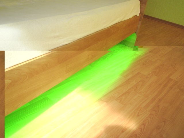

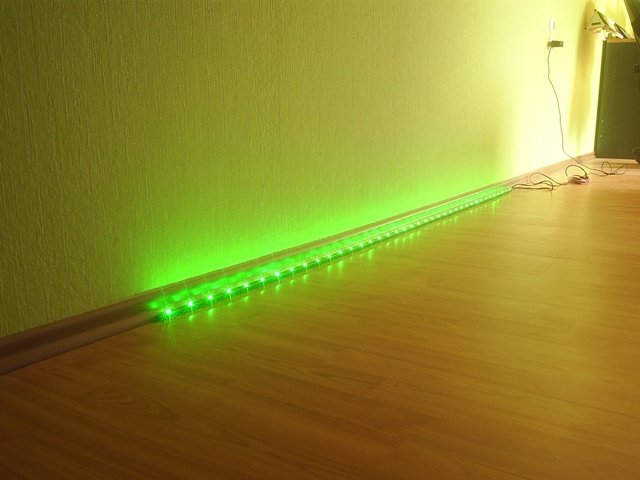

So habe die Leiste mal fix gebaut, Sie besteht aus 39 grünen Led's dieser Sorte: http://www.leds.de/p11/Standard_LEDs/LE ... 0_30V.html Diese wurden wieder in dreier Gruppen zusammengeschaltet mit einen 220 Ohm Vorwiderstand damit ich die Leiste an 12V betreiben kann. Der Kabelkanal ist recht klein, die genauen Maße müsste ich noch mal suchen, die Länge jedoch wurde von 200cm auf 196cm gekürzt da es sonst Probleme gegeben hätte mit der Befestigung, obwohl die Innenlänge des Bettes genau 200cm sind ;-).
Hier erst einmal ein Paar Bilder:
Die Led's wurde alle 5 cm Platziert, an den enden der leiste sind es jeweils 2cm! Um einen Flächenbeleuchtung ereichen zu können wurde die Led's abgeschliffen, das Ergebnis ist wirklich sehr schön!
Heute Abend werden noch mehr Bilder und ein Video Folgen ;-).
Bis dahin bin ich auf das Feedback gespannt.
