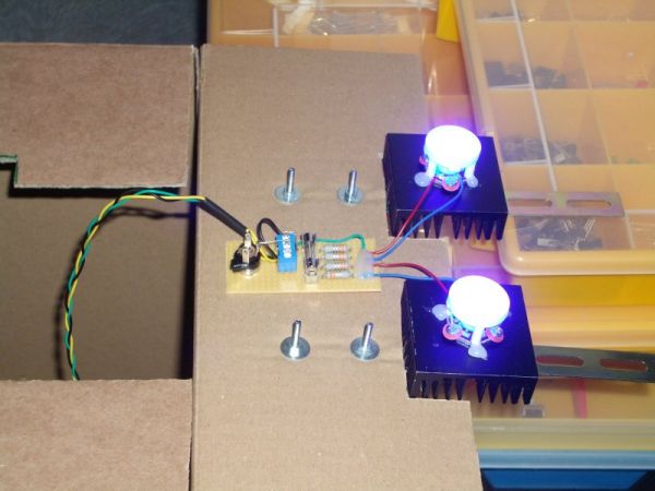

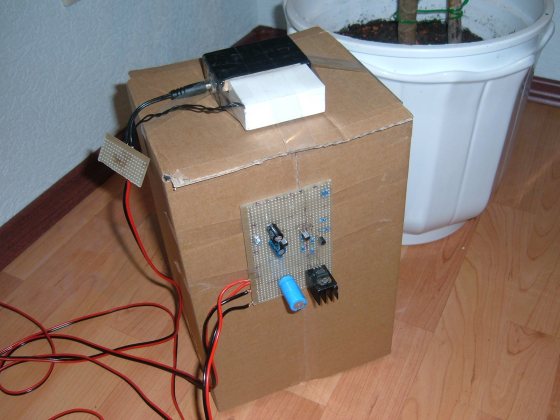

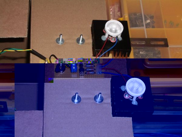

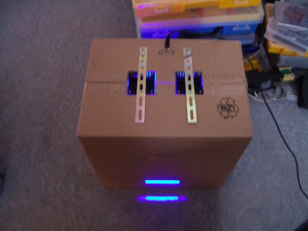

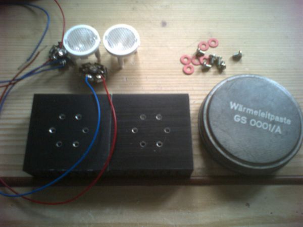

Die LEDs sind zwar schon gut 24h nach der Bestellung gekommen, hatte aber erst jetzt Zeit, mal alles zusammenzubauen.
Zutaten für die "Scheinwerfer":
Erster Prototyp der Schaltung:
Zusammengebautes Gewächshaus:
Bessere Bilder gibts im Moment nicht, da ich nur meine Handykamera hab, aber wenn ich mal ne richtige Digicam da hab, gibts neue Bilder.
edit: was jetzt der Fall ist
Chilisamen hab ich auch noch keine, deshalb werd ichs erstmal mit Paprika versuchen; die Samen keimen aber erst mal noch auf der Fensterbank.

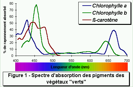

Laut Wikipedia liegen die Absobtionsmaxima von Chlorophyll b (also dem von Landpflanzen und nicht von irgendwelchen Algen) bei 454nm und 643nm. (Deckt sich auch mit dem Diagramm auf Seite 2 des Threads)

Braucht man jetzt UV Licht für die Beleuchtung?
Schau mal auf die Grafik die ich vor 4 Beiträgen gepostet habe. Chlorophyll B ist das unserer Landpfanzen. Wie du erkennst werden nur rotes und blaues Licht absorbiert, kein UV. Daraus zieht die Pfanzen also ihre Energie. Es könnte aber sein, dass UV Licht irgendwelche positiven Effekte hervorruft. Leider bin ich kein Biologe ;)
