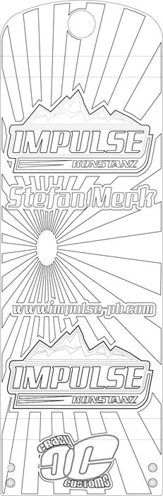

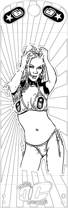

Nach dem ich im CAM die Kontur programmiert habe, landet das Plexiglas auf der Fräsmaschine.
dass Plexiglasfräsen eine RICHTIGE Sauerei gibt, kann man anhand der Bilder sehen.

Um sich das ganze vorzustellen, habe ich den 3D Aufbau durch den Render gejagt um ein Photoralistisches Bild zu erhalten
Aber um so weit zu kommen sind noch mehrere Schritte nötig :-)

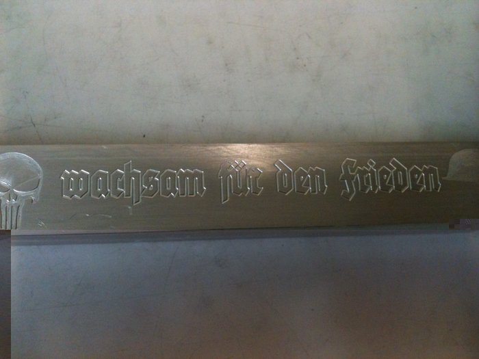

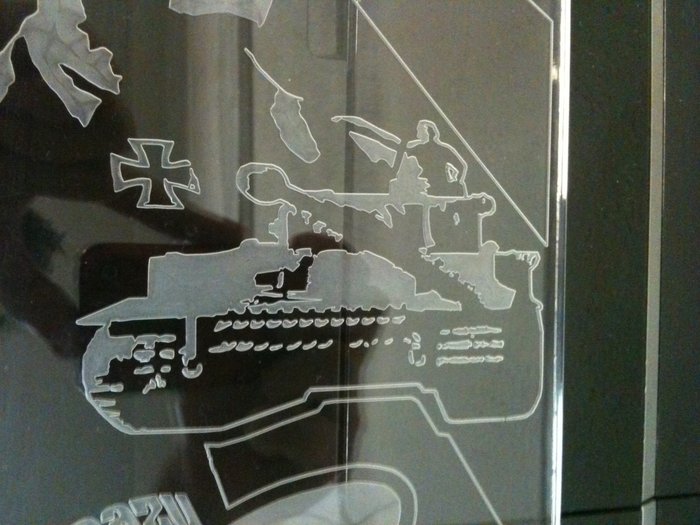

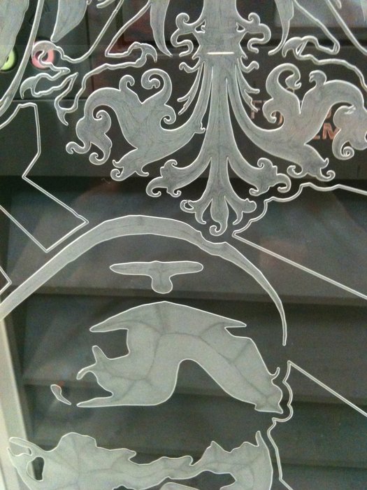

Hier die kleine Sauerei auf der Fräsmaschine, im Einsatz ein Schaftfräser D5
Hier sieht man schon ein paar Details der Gravierung , verwendet wurde ein HM Kugelfräser D1
Der Berreich in der Mitte ist beim fertigen Teil leer. Hier wird die "Platte" in der Mitte noch von der Schutzvolie von der Rückseite gehalten. Darum fällt es nicht durch, obwohl bis 1mm unters Plexiglas
gefräst worden ist. Die Schutzfolie hilft auch gegen kratzern beim Aufspannen und dass das Plexiglas im Fräsberreich nach hinten nicht ausbricht.

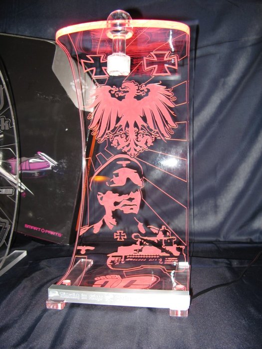

hier ist das "fast" fertige teil nach dem Fräsen. Jetzt muss es noch in die Gewünschte Form gebogen werden.

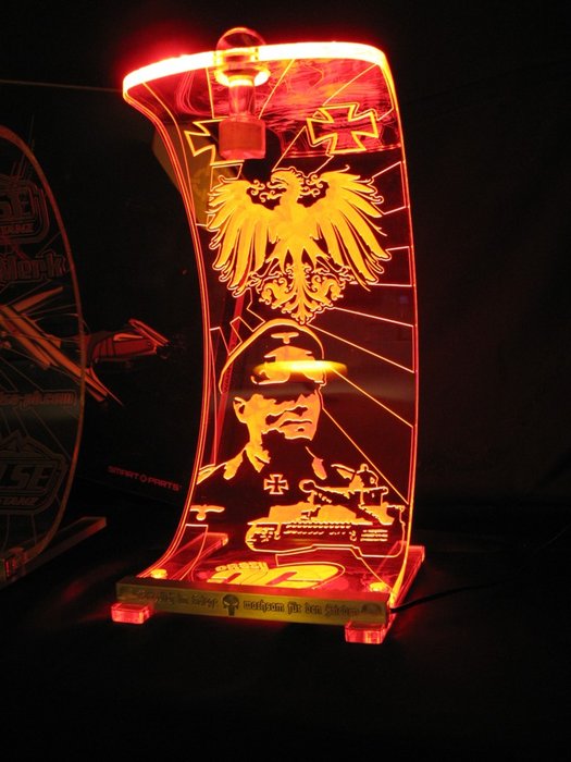

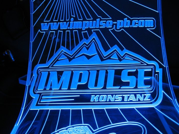

das "fast" fertige Teil mit Led beleuchtet. ich habe für diesen Test nur normales Plexiglas genommen weil es viel günstiger als Endlighten Plexiglas ist.
Aber der Effect durchs Beleuchten kann sich trotzdem sehen lassen

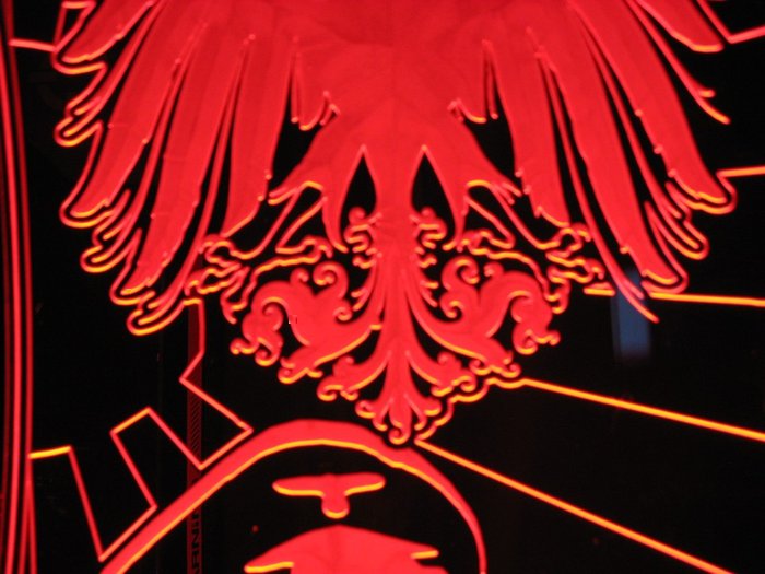

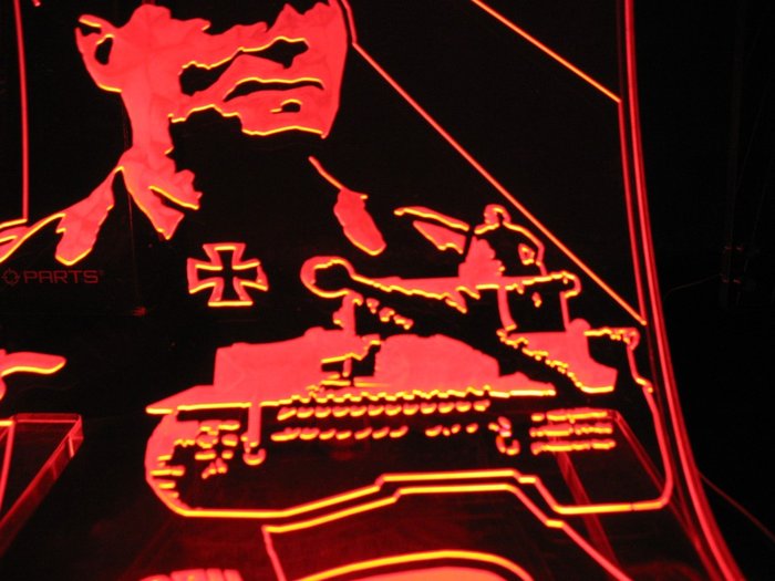

Das ausgekühlte und beleuchtete Plexiglas bei Licht
und nochmals im Halbdunkeln
die Ansicht von Vorne
und hier nochmals unbeleuchtet
genau hier mein Design Logo :-) die Chili Schote wird hierdurch ersetzt

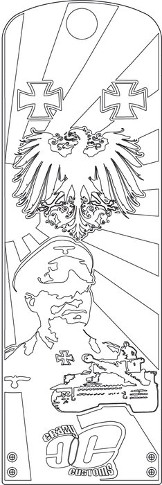

habe gestern Abend noch ein wenig am PC gesessen und das ist dabei raus gekommen
und

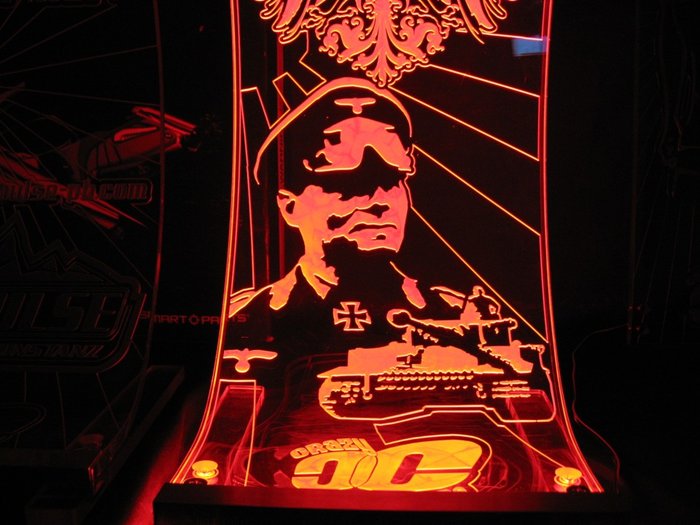

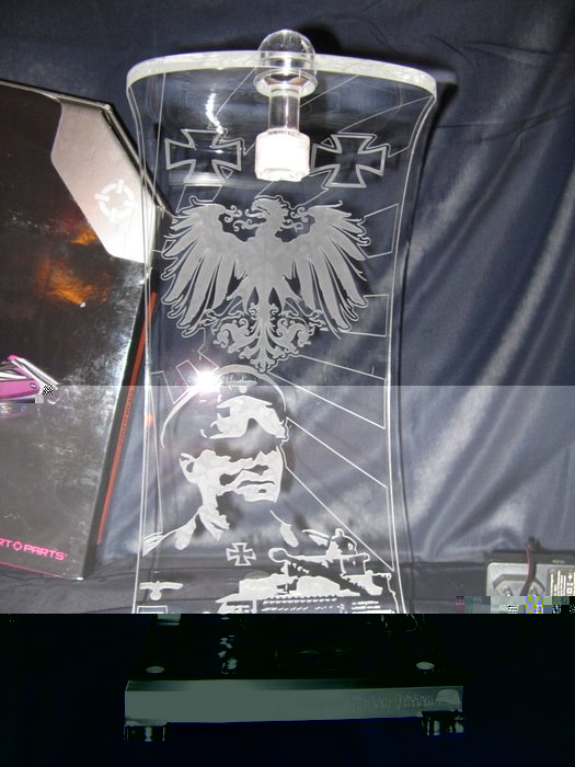

Hier mal die ersten Bilder eines "Prototypen" Serienteils
Wie ihr sehen könnt sind die Ränder nicht verschmolzen aber dafür absolut klar. Ich habe hier nichts nachgearbeitet. Das Teil ist out of the Box
Hier das Ergebnis nach dem ich die Platte graviert und warm verformt habe
nochmals ein Bild mit NÜR 3 LEUCHTENDEN LED´s. Leider leider ist mir das Plexiglas beim erwärmen auf den ungeschützten Ofenboden
aufgelegen, was zur folge hatte dass sich dort aufgrund der Hitze blasen gebildet haben. Im Normalfall wäre zwischen Boden und Plexiglasplatte
ein Stoff ( wichtig 100% Baumwollgewebe, alles andere schmilzt bei 160° C) als Schutz gelegen. Schadhafte Stelle -> links oben :-(
Was ich auch erst beim gravieren bemerkt habe ist, dass die Firma beim Lasern nicht eine Rohlingsbreite von 160mm sondern 150mm
verarbeitet hat :shock: . Mein Programm auf der Fräsmaschine war aber auf 160mm ausgelegt. Ihr könnt euch sicher vorstellen wie sauer ich war, als
ich feststellen musste dass die ersten 3 Buchstaben auf der linken Seite nur zur Hälfte drauf waren :cry: . Deshalb sind diese Buchstaben auch
doppelt gefräst.
Stelle ist links oben -> Blasen und doppelte Gravur

Neue Design ist am Start :-)
Ich hoffe es sind nicht zu viele Bilder :-)
detail beleuchtet
detail beleuchtet
detail beleuchtet
detail beleuchtet
detail beleuchtet
detail beleuchtet
beleuchtet im dunkeln
beleuchtet im hellen Zimmer
fertig montiert
fertig montiert
Alu U-Leiste graviert rechts
Alu U-Leiste graviert links
Detailansicht2
Detailansicht2
Detailansicht1
Detailansicht1
fertig gefräst
fertig gefräst
Design "Wüstenfuchs"
Noch nicht gefräst aber trotzdem schön ;-)
