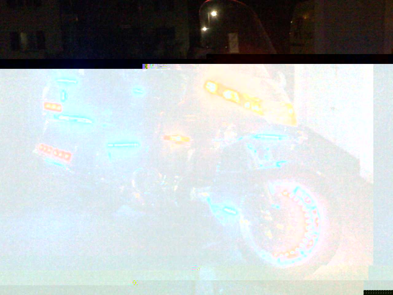

ich habe schon einiges hier herauslesen können was mir sicherlich helfen wird mein Moped noch schöner zu machen.
Bisher habe ich fertige Stripes verwendet, doch jetzt hab ich einzelne LED gekauft da ich damit flexibler bin.
Meine Frage bezieht sich auf die Reihenschaltung die mir soweit auch klar ist.
Warum kann ich nicht vier LED hintereinander schalten und mir den Widerstand sparen,
ich komm ja ungefähr bei 12 V an ?
Vielen Dank im voraus
Für die, die ein *teilweise* beleuchtetes Moped sehen möchten.

Nebenbei haben wir beim Motorrad heutzutage auch eher 13,8-14V. 14,4V wie im Auto sind es meistens nicht, da im Moped doch schon ziemlich oft Blei-Gel Akkus verbaut werden, welche solch hohen Ladespannungen nicht abkönnen.
Zum Moped:
Das würde auf der Kirmes ja gar nicht auffallen. :mrgreen:
