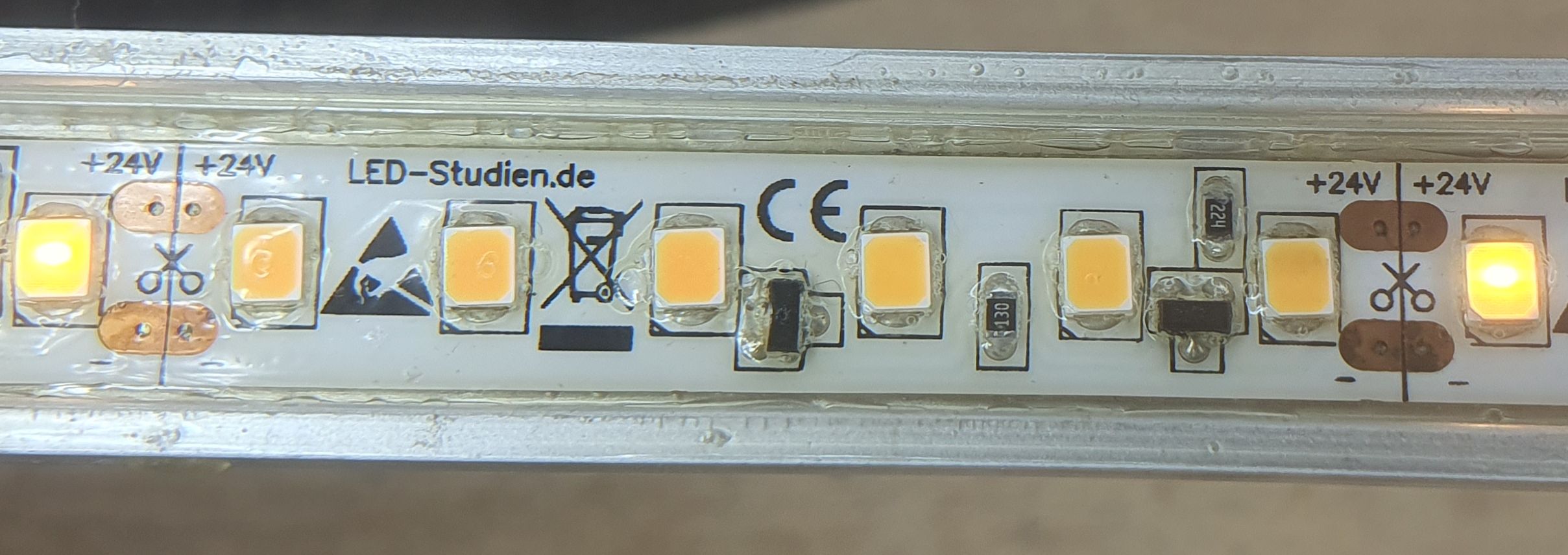

Habe mal 2 Aufnahmen von einem Muster gemacht, bei dem gleich 2 (von 4) Segmenten ausgefallen sind.
Bei "nah 1" sieht man oben rechts eine deutliche Verfärbung bei dem Widerstand.
Bei "nah 2" kann ich nichts so auffälliges erkennen.

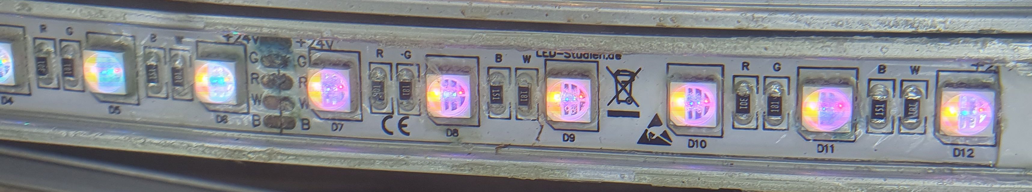

Dann noch von einem RGBW-Muster bei dem die Segmente unterschiedlich leuchten. "nah 3". Da sehen die Lötpads zwischen den Segmenten deutlich verfärbt aus. Beim rechten Segment leuchtet Grün kaum noch mit.
Was mir bei allen 3 Fotos zunächst aufgefallen ist: der Lackauftrag ist recht ungleichmäßig und es sind sehr viele Luftblasen sichtbar. Beides ist bei meinen Anwendungen nicht der Fall. Möglicherweise hat der Obi-Lack eine andere Konsistenz als der Wilkens. Der Wilkens ist eher recht dünnflüssig. Wenn man den satt aufträgt, verteilt er sich selbstständig noch recht gleichmäßig.
Was mir auch nicht gefällt, ist der Übergang von LED-Streifen zu Aluprofil. Dieser Übergang, also die Kante, muss auf jeden Fall mit dem Lack wasserdicht versiegelt werden. Wenn Wasser unter den Streifen gelangt (Stichwort Kapillareffekt) kann es auch dort zur Korrosion kommen. Danach sieht es bei dem RGBW-Muster aus. Wasser auf stromdurchflossenen Kupfer- oder Zinnflächen bewirkt sehr schnell eine starke Korrosion. Wenige mA sind da völlig ausreichend.
Bei nah 1 könnte die dunkle Verfärbung durchaus auf Korrosion hindeuten. Was auch immer die Ursache ist: normal ist das nicht. Der 220k-Widerstand ist der Basisvorwiderstand der 2-Transistor-KSQ der LED-Gruppe. Wenn die Lötstelle zu hochohmig ist, sinkt der Strom und die LEDs werden dunkler. Der Strom wird übrigens durch den 13 Ohm-Widerstand auf ca. 46 mA eingestellt.
Hier würde ich einfach mal versuchen, die Lötstelle mit dem Lötkolben aufzuschmelzen (Lötspitze 420°). Den Lack kannst du an der Stelle entweder mit einem Skalpell vorsichtig abkratzen oder einfach den Lack mit der Lötkolbenspitze durchstoßen. Zumindest weisst du dann, ob dies das Problem war.
Das einzige, was mir bei nah 2 auffällt, sind die beiden Kupferflächen auf der rechten Seite - die sind recht dunkel, also schon ziemlich angelaufen.
Dort würde ich mal den Lack entfernen (wegkratzen) und die Kupferoberfläche blank machen (ebenfalls kratzen). Anschließend dann 2 kurze Drahtbrücken auflöten und schauen, ob das Segment dann wieder leuchtet.
