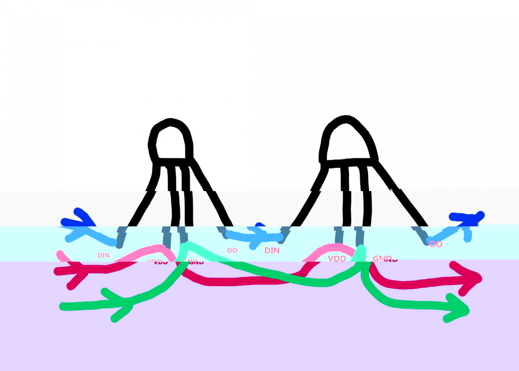

Schon mal ne frage wegen der Verdrahtung. ICh nehme an so soll diese dann ausehen.
Und schon etwas weiter gedacht folgendes Szenario.
Wie sollte der schaltplan ausehn, wenn ich folgendes erreichen moechte.
Schalter Gruppe B kann individuell ein und ausgeschaltet werden.
Allerdings wenn Schalter A aktiviert ist, wird die Stromzufuhr zu allen Schaltern in Gruppe B, (egal ob an oder aus) unterbrochen. Wenn A wieder aus ist, Strom wieder an.
Fr, 21.08.20, 08:15
Ja. Passt.
