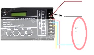

Ich habe jetzt eine neue ksq eingelötet und diese zur probe direkt verbunden. Das Blau Kabel geht zur KSQ Dimm.
Es geht immer noch nicht.
http://www.fotos-hochladen.net/view/imageli8ofzajk3.jpg

So, 29.11.15, 14:20
Ok. Dann ist das ja schon mal in Ordnung.
Was ich auf dem Bild auch nicht sehe ist der Widerstand (10 KOhm) am TC420:
LongLong00
Beiträge: 33
Registriert: Mi, 04.11.15, 15:09
So, 29.11.15, 14:23
Der ist doch mit dem orangen und dem roten kabel verbunden.
rot V+
Orange CH1
So, 29.11.15, 14:32
Ok. Ist auf dem Bild ein wenig 'chaotisch' ;)
Dann mal das orange Kabel von CH1 abnehmen und mit Input V- verbinden (bzw. mit dem braunen Kabel). Dann muss die KSQ auch abschalten. Ansonsten ist wohl der Transistor hin.
