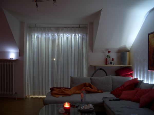

das sieht mal einfach stark aus, gefällt mir Klasse :wink:
Fr, 16.02.07, 11:42
hi chris
schau sehr schön aus
bin übrigens auch aus Fürth :lol:

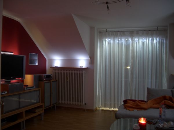

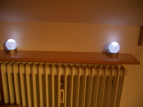

Ach ja heute war wieder basteln angesagt habe noch ein paar Leds übrig gehabt....
Hatte so 2 kleine unötog beleuchtete Kugeln zuhause in die habe ich wieder 4 leds verbaut und schon leuchten sie wie sie sollen....... :D
So, 18.02.07, 20:48
schaun nice aus deine kugeln :mrgreen:
hast ne PM
Mo, 19.02.07, 14:53
jop schaut wirklich geil aus^^.
