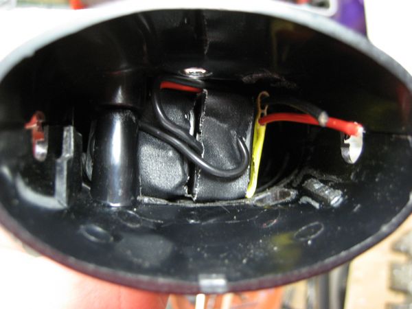

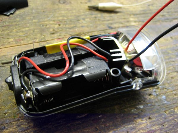

So, habe eben angefangen die Teile ins Gehäuse einzupassen...
Echt genial, das die KSQ so klein ist. (Das gelbe :wink: )

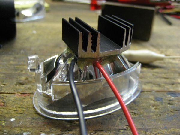

Den Kühlkörper musste ich natürlich auch noch am Gehäuse anpassen...
Sa, 24.02.07, 19:39
Demnach bekommst Du ja doch alles in das Lampengehäuse?

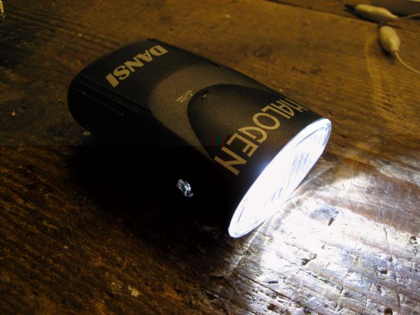

Fertig!
Ich bin in meinen erwartungen an die P4 deutlich übertroffen worden!!! Das Teil ist der Hammer!!!
Überzeugt euch selbst...

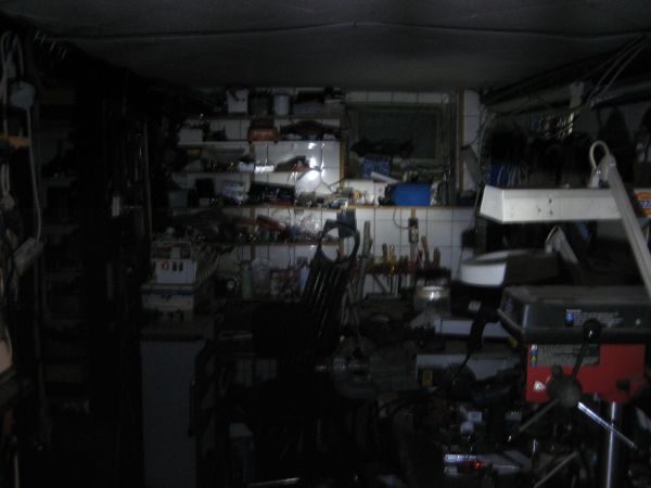

Licht aus :lol:
350mA

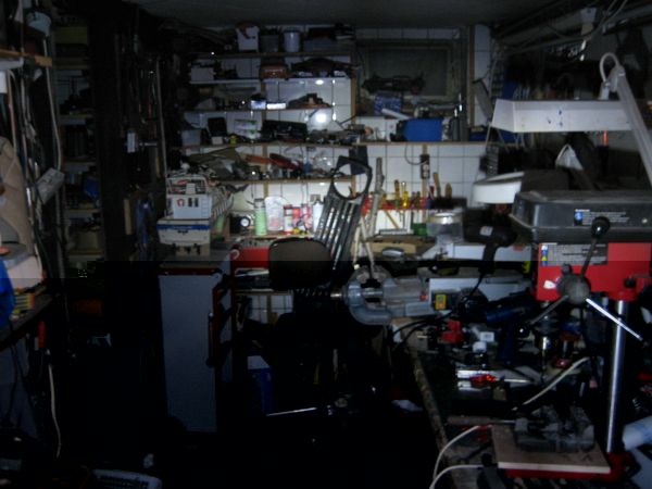

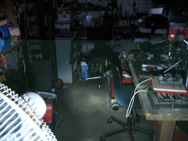

1000mA
Auch die Akkus haben mich bis jetzt überzeugt, ich habe sie einmal endladen und wieder geladen und die Zellen haben ca. satte 1,4V! Die sechs Zellen zusammen sogar 8,53V :shock:

PS: Der Fotoapperat dunkelt die Bilder Automatisch ab, also in der realität ist es noch einen tacken heller. Im Display stand 1/8 als ich die Bilder gemacht habe :? . (Hier wurde schonmal über dieses Problem gesprochen)
Ich lade gerade noch ein Video hoch, so bald es Verfügbar ist werde ich den Link posten... :wink:
Da ist dann ein Blaustich drin :? , aber dafür kommt die helligkeit besser rüber...

Ich habe gerade nach ca. 30min Dauerbetrieb bei 350mA eine Temperatur von 38°C am Kühlkörper gemessen.
Wenn ich auf 1000mA umschalte geht die Temperatur natürlich sofort hoch. Also für 1000mA Dauerbetrieb ist schon ein größerer Kühler notwendig.

Ich finde Deine Umsetzung auch sehr gelungen!
Aber die Lüge :roll: auf der Oberseite musst Du noch irgendwie beseitigen (vieleicht so ein Lumi-Paketband?)! :lol:

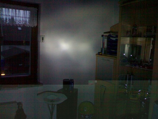

Fragen zur Raumausleuchtung?
Kein Problem... (Allerdings nur Handybilder)
Ohne Licht
350mA
350mA
1000mA
