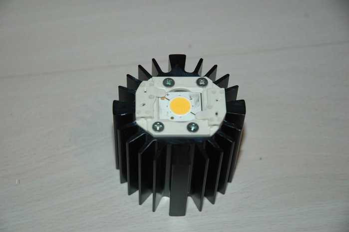

johnson hat geschrieben:Die Led wird schw..nsheiß ohne Ende und der Kühlkörper nur Handwarm.
Da stimmt die Wärmeanbindung an den Kühlkörper nicht. Was hast Du verwendet Wärmeleitpaste oder Wärmeleitkleber oder etwa gar nichts?

R.Kränzler hat geschrieben:Da stimmt die Wärmeanbindung an den Kühlkörper nicht.
Die Vermutung hab ich auch, nur checks ich irgendwie nicht.
R.Kränzler hat geschrieben:Was hast Du verwendet Wärmeleitpaste oder Wärmeleitkleber oder etwa gar nichts?
Ich benutze Silver Artic 5. Was für die CPU gut ist, kann für die Led nicht schlecht sein. Oder :?: :wink:
Zur Befestigung hab ich mir die Molex Led Holder besorgen lassen.
Alles liegt plan auf :!: Nur, sobald ich Spannung drauf gebe, kann ich nach ca. 10 sec. die Led nicht mehr anlangen. :idea: :?: :idea:

...und gut angepresst und keine Lufteinschlüsse, dann sollte das in Ordnung sein, Arctic Silver ist da schon das Beste.
Do, 09.10.14, 13:30
Ich vermute, dass mit Deiner Konstruktion alles in Ordnung ist.
Das Modul hat laut Datenblatt einen Wärmewiderstand von maximal 2,1 K/W. Du betreibst es rein rechnerisch mit einer Leistung von 11,55 W. Das bedeutet, dass das Modul schon mal eine um 24°C höhere Temperatur als der Kühlkörper hat. Bei einer Kühlkörpertemperatur von 45°C wären das dann schon 69°C. Selbst wenn die Wärmeleitpaste einen Wärmewiderstand von 0,5 K/W hätte (was ein sehr schlechter Wert wäre), kämen gerade mal knapp 6°C hinzu. Das wäre dann eine Chiptemperatur von 75°C und läge damit absolut im grünen Bereich, würde sich aber schon sehr heiß anfühlen.
Hinzu kommt der bei COB-Modulen extrem konzentrierte Lichtstrom. In Deinem Fall entspricht dieser einer Leistung von mindestens 4 W. Wenn Du im Betrieb den Finger auf das Modul legst (was man übrigens nicht tun sollte) wird ein guter Teil dieser Leistung direkt auf der Haut in Wärme umgewandelt, und das fühlt sich dann richtig heiß an.
Ich betreibe z.B. ein NSCWJ216A mit 700 mA, also ca. 24,5 W. Da wird es schon richtig unangenehm, wenn ich den Handrücken in ca. 5 cm Abstand unter das Modul halte.
johnson
Beiträge: 980
Do, 09.10.14, 14:26
R.Kränzler hat geschrieben:...und gut angepresst und keine Lufteinschlüsse,..
Soweit man halt Kunststoffhalter anziehen kann, ohne das der Saft rauskommt. :wink:
ustoni hat geschrieben: Das wäre dann eine Chiptemperatur von 75°C und läge damit absolut im grünen Bereich, würde sich aber schon sehr heiß anfühlen.
Vom errechneten Wert her, müsste ich bei ca. 80° liegen. Das ist mir schon bewusst. Aber...
ustoni hat geschrieben:Hinzu kommt der bei COB-Modulen extrem konzentrierte Lichtstrom....
mit dem habe ich jetzt nicht gerechnet. Das würde es auch erklären, warum die Tischplatte, bei ca 2,5cm Abstand, auf ca 100° (mit Wärmebildkamera gemessen) kommt.
Mit einem kalibriertem Thermometer bin ich sogar auf ca. 190° gekommen, wenn ich den Messfühler direkt darunter halte. Wobei ich mir das nicht so richtig vorstellen kann und der Messung auch nicht glaube. Da werd ich auf jeden Fall noch nachhacken müssen.

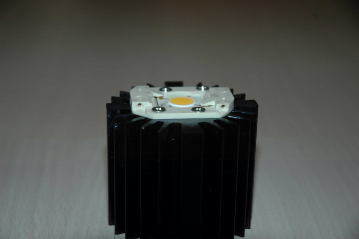

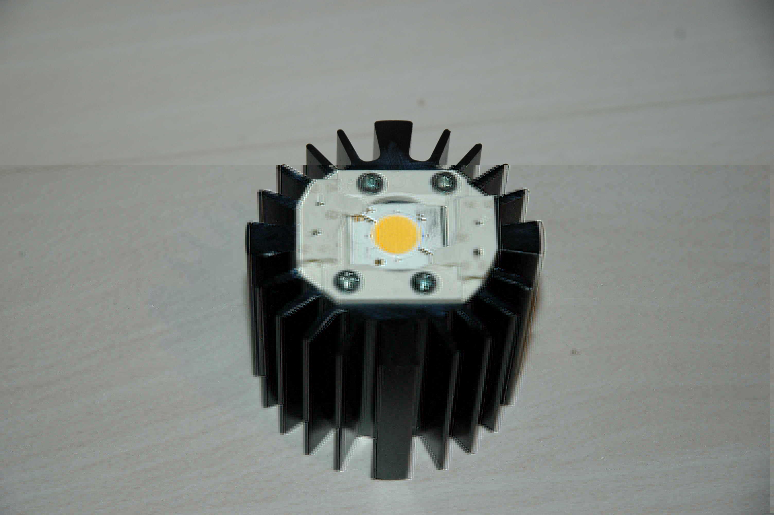

Anbei mal ein Paar Aufnahmen:
Unter dem Kühlkörper ist noch ein Alu-Rundmaterial montiert d=100mm, 30mm dick. Erkennt man bei der Aufnahme etwas schlecht.
Da etwas besser.
Da siehts recht gut aus.
Branding für die Werkbank. :wink:
Jetzt wirds Kriminell.
Macht aber der Led nigs :?:
Da siehts aber wieder echt gut aus
Wie schon geschrieben, ist es das was mich so stutzig und unsicher macht. Das ich nach vorn mehr Hitze habe, als nach hinten.
Aber wenn das so stimmt, wie ustoni und tvetter beschrieben, dann brauch ich mir ja keine Sorgen machen. Oder :?:
Noch 2 Bilder vom Testobjekt/Aufbau.
