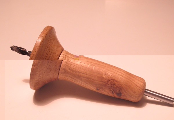

Sa, 17.09.11, 21:51
Nach Achims Angaben habe ich aus Eiche einen Handgriff gedrechselt:
download/file.php?mode=view&id=19840
Er ist zweiteilig, um ausreichende Stabilität des Schildes zu erreichen. Wie man sieht, ist der eigentliche Griff aus Längsholz, der Schild aus Querholz. Durch beides läuft eine 10mm Bohrung.
Gruß Klaus

Super :D
Das Rohr D=10 ist 200mm lang und hat einseitig M10 Gewinde 30mm lang (für den Kühlkörper) und andere Seite M10x1.
Da kann er dann mit ner M10x1 Mutter den Griff gegen den Kühlkörper ziehen...
Wie lang ist der Griff insgesamt?
Tom

1. ein Rohr mit angeschnittenem Gewinde von TomTTiger
2. ein wunderschöner Griff von eyeled (in Natura sieht der viel besser aus als auf dem Foto).
Und das habe ich mal provisorisch zusammengebaut. Dazu habe ich auf das Rohr (die Seite mit dem M10-Grobgewinde) eine Mutter und eine normale Unterlegscheibe aufgelegt und dann das Rohr so tief in den Kühlkörper reingeschraubt, sodass das Ende vom Rohr gerade so eben noch durch die 2. Rippe schaut, dann mit der Mutter gekontert. Danach habe ich eine große Unterlegscheibe von der anderen Seite des Rohres aufgelegt und zuerst den Schild und danach den Griff aufgesteckt (laut Info von Klaus alias eyeled soll ich das erst hier zusammenstecken, da die Bohrungen nicht ganz perfekt sind.). So, nachdem der Griff mit dem Schild zusammengesteckt war, kam eine weitere (diesmal wieder eine normale) Unterlegscheibe drauf und alles zusammen wurde dann über eine Mutter (diesmal Feingewinde) stramm* verschraubt. Dass das Rohr mit dem Rest vom Gewinde unten etwas aus dem Griff heraus schaut, stört mich nicht weiter.
* nach fest kommt ab.
