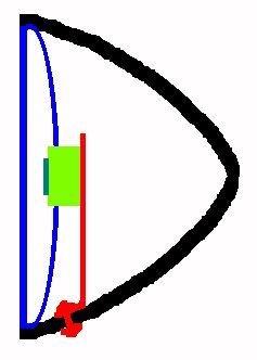

Kühlung:
Schade. Die Kopplung an das Gehäuse ist leider nicht so einfach ...
Lassen sich die Platinen eigentlich auch auf den Kühlkörper aufschrauben oder müssen sie unbedingt mit Wärmeleitkleber aufgeklebt werden?
Bei der Konstruktion habe ich die Wahl zwischen einem kleinen und einem großen Innenkühlkörper, der über zwei ca. 1cm breite Laschen (wegen der Krümmung des Scheinwerfergehäuses haben breitere Laschen wenig Sinn, da sie nicht flächig auf der Innenseite des Gehäuses aufliegen) mit dem Gehäuse verbunden wird. Gefühlsmäßig neige ich bei dieser Art der Verbindung zu einem möglichst voluminösen Innenkühlkörper.
Als Alternative könnte ich ein Montageblech einschrauben. Die Skizze soll dies illustrieren.
Das Gehäuse in Seitenansicht ist schwarz. Der Reflektor mit Streuglas ist blau. Der "Kühlköper", auf dem die LED montiert wird, ist hellgrün und ragt in den Reflektor. Die LED-Platine ist dunkelgrün. An der Unterseite des Gehäuses ist mit 4 Schrauben der recht massive Gehäusehalter angeschraubt bzw. angenietet (nicht eingezeichnet). Die Niete kann ich rausbohren und durch Linsenkopf-Schrauben (rot) ersetzen, über die an diesen vier Stellen ein entsprechend gewinkeltes (d.h. das Blech wird so eingesägt, daß sich vier Winkel/Laschen passen zur Innenform des Gehäuses biegen lassen) Alu-Blech 2mm, ca. 6cm breit und hoch, angeschraubt wird (rot). Auf dieses wird der LED-"Kühlkörper" so aufgeschraubt, daß er genau in die Öffnung des Reflektors paßt.
Meint ihr, daß diese Kühlung genügen würde?
mfg, Oldmann
mfg, Oldmann

Schade. Die Kopplung an das Gehäuse ist leider nicht so einfach...
Natürlich kannst Du auch mit Verschraubungen arbeiten. Dann muß wie bei PC-Komponenten mit Wärmeleitpaste gearbeitet werden.Oldman hat geschrieben:Lassen sich die Platinen eigentlich auch auf den Kühlkörper aufschrauben oder müssen sie unbedingt mit Wärmeleitkleber aufgeklebt werden?
Ein voluminöser Kühlkörper bringt nur bei gelegentlich leuchtenden Lampen (Blinker, Bremslicht, Fernlicht...) etwas. Denn er verzögert nur das Aufheizen, bietet also in der Aufwärmphase noch Kühlwirkung. Bei Dauerlicht hingegen ist auch der dickste Kühlkörper irgendwann knackeheiß und wirkungslos, wenn die Wärme nicht weiter abgeleitet werden kann.Oldman hat geschrieben:Bei der Konstruktion habe ich die Wahl zwischen einem kleinen und einem großen Innenkühlkörper, der über zwei ca. 1cm breite Laschen (wegen der Krümmung des Scheinwerfergehäuses haben breitere Laschen wenig Sinn, da sie nicht flächig auf der Innenseite des Gehäuses aufliegen) mit dem Gehäuse verbunden wird. Gefühlsmäßig neige ich bei dieser Art der Verbindung zu einem möglichst voluminösen Innenkühlkörper.
Das kommt ganz auf die Materialstärke dieser Bleche an. Je dicker, desto besser.Oldman hat geschrieben:...ein Montageblech einschrauben. Die Skizze soll dies illustrieren.
...Meint ihr, daß diese Kühlung genügen würde?...
Insgesamt sind 1cm Breite für 500mA schon recht knapp.
Das Layout in der Skizze würde allerdings keinerlei Reflektorwirkung haben, also von vorn im Scheinwerfer nur ein kleiner heller Punkt in der Mitte zu sehen sein.
Das mit dem kleinen/großen internen Kühlkörper hast Du falsch verstanden. Ich meinte dies _mit_ zwei laschenförmigen Verbindungen zum Gehäuse.
Bei der Skizze wäre das Blech an insgesamt 4 Punkten mit ca. M6 mit dem Gehäuse verschraubt.
Wie & wo müßte ich die LED positionieren oder was muß zusätzlich getan werden, damit der Reflektor eine Wirkung besitzt, also nicht nur eine punktförmige Lichtquelle zu sehen ist?
mfg, Oldman

Achso.
Klar, je mehr Verbindungspunkte zum Gehäuse, desto besser.
Anordnung der LED wie in der Skizze in meinem Beitrag weiter oben (5. Beitrag auf dieser Seite).
Oder LED so anordnen wie die Glühlampe, dann aber die Side-Emitter-Optik (auch Beitrag weiter oben) davor.
Hätten den Nachteil eines größeren Lichtverlusts, aber den Vorteil, daß der ganze Reflektor genutzt wird.

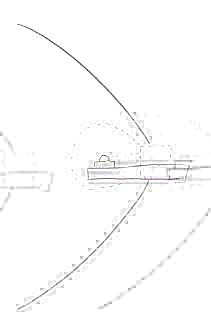

Eine volle Bestrahlung des Reflektor allein mit LEDs würde drei LEDs erfordern, die auf einem tetraeder-ähnlichen Körper (Alu, sozusagen ein "Wurmfortsatz" des eigentlichen Kühlkörpers) montiert sind: DIe Seitenteile jeweils um 120° ersetzt und um 60° nach "vorne geneigt". Damit wäre eine Rundum-Abstrahlung mit Ausnahme eines 60°-Kegels nach hinten, in dessen Bereich aber ohnehin die Reflektoröffnung liegt, möglich. Aber wie ich diesen Montagekörper herstellen soll ist mir noch schleierhaft (habe keine Metallbauer-Ausbildung ...). Außerdem wären drei Cree XM-LT6 je Lampe vielleicht etwas oversized, wenn es auf diese Weise drei LEDs sein müßten, kommen schon aufgrund der Mechanik LEDs mit Star-Platine nicht in Betracht.
Eigentlich kommen nur drei oder vier Nichia NSSL157T-H3 http://www.leds.de/Standard-LEDs/SMD-LE ... 7T-H3.html in Betracht.
Leider konnte ich die von "Uwe" dazu hochgeladenen Dateien nicht entziffern, durch Anklicken usw. bekomme ich nur die Thumbnail-Dateien mit unbrauchbarer Auflösung, aber wenn die wirklich keinen Vorwiderstand brauchen, dann könnten vier Stück in Reihe am Bordnetz ausreichen für ca.200 lm - und auch der Montagekörper könnte einfacher ausfallen (ein dreiseitges Primsa mit der 4. LED vorne). Vielleicht kann mir jemand den Trick verraten, wie ich diese Dateien in einer lesbaren Größe / originalen Auflösung downloaden kann, oder vielleicht kennt auch jemanden diesen "Uwe".
Da kein besonderes Platzproblem ist, kann jede Seite des Trägers 1cm oder auch 2cm breit sein, d.h. die Kupferflächen können vergleichsweise groß ausfallen. Oder ich klebe diese Tiffany-Cu-Folie als Lötfläche direkt auf den Alu-Träger auf, so heiss werden diese LEDs ja wohl nicht werden.

So genau geht es auch nicht. Diese 'Geometrie' wurde schon öfter mit Erfolg verwendet. Ganz egal was UWE zu den LEDs sagt, im Datenblatt steht ein typischer Strom von 80mA und dazu gehörend ein Wert von 25lm. Für 200 lm wären dann aber 8 Stück erforderlich...Die Cree hat einen Abstrahlwinkel von 125°. Damit auf diese Weise "Abblendlicht" simuliert wird, müßten es aber 180° sein.
Mhm. Rein gefühlsmäßig wäre mir ein "voll" abstrahlender Reflektor lieber weil auffälliger als wenn es nur über die obere Hälfte erfolgt. Aber das ist jetzt nur aus dem "Bauch" heraus, vielleicht liege ich damit auch falsch.Borax hat geschrieben:So genau geht es auch nicht. Diese 'Geometrie' wurde schon öfter mit Erfolg verwendet.Die Cree hat einen Abstrahlwinkel von 125°. Damit auf diese Weise "Abblendlicht" simuliert wird, müßten es aber 180° sein.
Ich weiß leider nicht, was "Uwe" sagt, weil wie gesagt die Aufösung dieser Thumbnails zu gering ist, als daß ich es lesen könnte. Wenn Du an die Dateien mit originaler Auflösung herankommstoder sie hast, wenn es nett, wenn Du sie mir zumailen könntest (würde Dir dann per pm eine email-Anschrift geben). Laut Datenblatt sind es aber 50lm bei 150mA, mal 4 also 200 lm, und außerdem kann ich bei der sehr geringen Größe dieser LEDs auch jeweils zwei Exemplare verbauen, also 8 Stück je Lampe (ja klar, es wird teurer, aber eine andere Lösung scheint es nicht zu geben).Ganz egal was UWE zu den LEDs sagt, im Datenblatt steht ein typischer Strom von 80mA und dazu gehörend ein Wert von 25lm. Für 200 lm wären dann aber 8 Stück erforderlich...
