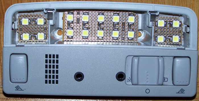

So, 27.02.11, 22:38
Tombak, Du weißt aber schon, dass es mit einer derart großen LED-Anzahl extrem hell wird? Ich hab meine Platinen selbst gebaut und das Ergebnis ist schon um einiges heller, als mit normalen Lampen.
Gruß René

So, 27.02.11, 22:42
Klar, das soll es ja auch. Deins sieht auch gut aus. Siehst du was von der Platine wenn das Glas drauf ist? Ich werde wahrscheinlich die Platine noch Lackieren, nach dem auflöten der Leds. Was meinst du?

So, 27.02.11, 22:47
Nein, wenn Du die Platine tief rein setzt, dann sieht man nix, ist auch besser wegen der Streuung. Es ist aber sicher besser, die gesamte Platine noch mit weißem Lack zu besprühen. Dazu nehme ich immer Holzkaltleim auf die Leds, lasse den an trocknen, sprühe die komplette Platine weiß und ziehe ihn wieder ab, wenn alles trocken ist.
