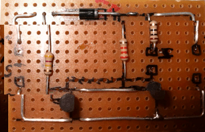

ich hab mir jetzt mal die Schaltung von Qs'Tree mit den 3 Akkus nachgebaut.
Allerdings hab ich das Problem, dass die LED Tag und Nacht an ist und ich lediglich eine Stromstärke von 1 mA rausbekomm.
Hat jemand eine Idee, woran es liegen könnte?
Hier mal ein Foto der Schaltung:
[img]schaltung.jpg[/img]
Herzlichen Dank schon mal im voraus.
Viele Grüße: Andreas
Mo, 21.04.08, 22:10
Welche Transistoren hast Du benutzt?
Die Basiswiderstände sind schon sehr hoch!

Mo, 21.04.08, 22:24
[img]
[/img]
Ich hab bis auf die Diode alle Werte aus dem Schaltbild.
Die D3 ist bei mir eine 1N5818
dieter_w
Beiträge: 398
Mo, 21.04.08, 22:36
Andre@s hat geschrieben:Ich hab bis auf die Diode alle Werte aus dem Schaltbild.
1N5818 ist o.k.
Erstens sieht es aus, als wären die Transistoren verkehrt herum eingebaut.
Bei R2 sieht mir der dritte Farbring von R2 auch etwas komisch aus. Ein 33k-Widerstand muss rot-rot-orange beringt sein. Kann auf dem Foto schlecht zu sehen sein, aber bei mir sieht es wie rot-rot-rot aus, das wären 3,3kOhm, das wäre zu gering.

Dieter hat es richtig erkannt, die Transistoren sind def. um 180° gedreht und somit sind E & C falsch herum angeschlossen. Mal umlöten, dann sollte die Schaltung funktonieren... :wink:

Der entscheidende Vorteil des PR4403 ist eigentlich, dass dort eigentlich überhaupt kein Fotowiderstand eingesetzt werden muss.
Es genügt vollauf, wenn der Pin 2 die Ausgangsspannung der Solarzelle auswertet, mit dem Vorwiderstand ist in weiten Grenzen ein Abgleich an die gewünschte Schaltschwelle möglich.
Der Pin 2 geht intern an eine Stufe mit Schwellwertverhalten, nach Überschreiten / Unterschreiten der Schaltschwelle schaltet der IC schlagartig ab / ein.
Ein von dir beschriebenes Dimmverhalten ist da normalerweise überhaupt nicht vorhanden.
Auch erscheint mir deine Stromaufnahme von 130 mA viel zu hoch, so dass ich bei dir evtl. einen Schaltungsfehler vermute.
(Meine Testschaltung nimmt in eingeschaltetem Zustand nur 45 mA auf / mit 22µH Speicherdrossel.)
Wichtig: Hast du Pin 3 UND 6 verbunden?
Poste bitte mal deine Schaltung (mit Bauelementewerten).
