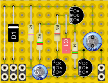

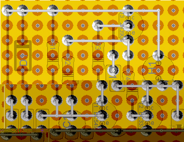

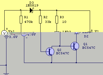

Solerla, mal wieder etwas an meiner aktuellen 1,2V Schaltung gebastelt.
Das geeiere mit dem 4401 schenke ich mir jetzt, zu viel Gefummel weil SMD & zu teuer.
Ich hab nun vier Solarlampen mit folgendem Schaltplan aufgebaut und seit einigen Tagen am laufen.
Durch den Fotowiderstand schaltet die Lampe erst bei relativer Dunkelheit an - soll ja auch so sein.
(Dies funktioniert ebenfalls bei einer "guten" Auslegung von Solarzelle und Akku - auch ohne Fotowiderstand!)
Bei o.g. Schaltplan durchläuft die LED eine kurze Blickphase, bis der 100µF Elko geladen ist. Wenn der Elko komplett geladen ist, wird die LED sehr hell. Die Leuchtdauer liegt bei ca. 4 Stunden, wobei die LED nicht abgeschaltet sondern langsam dunkler wird. Allerdings ist die Leuchtdauer kurzer als bei meiner "alten" Schaltung mit R1 = 1Mohm. Werde hier nochmals etwas mit den Werten spielen...
Am besten ist immer noch die 3,6V Schaltung. Meine 6 Lampen (4 mit Nichia LEDs & 2 mit 4 Chip LEDs) hängen nun seit Monaten im Garten und leuchten auch noch früh um 4 Uhr.

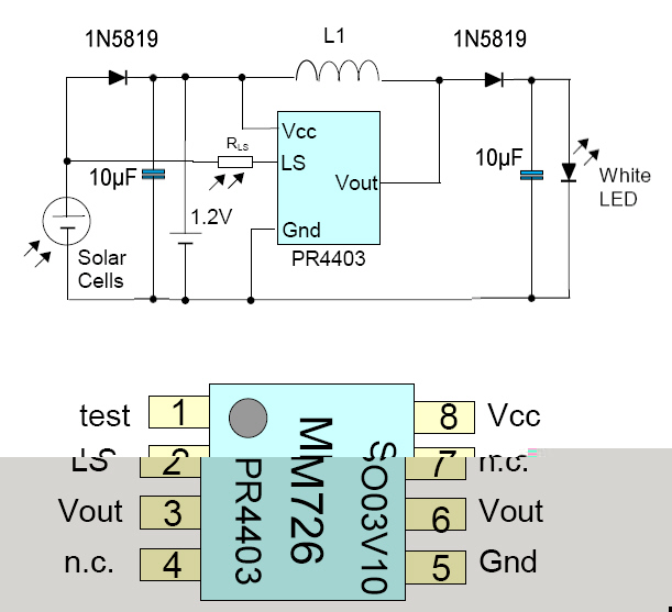

Der PR4403 ist tatsächlich sehr interessant, da geht dann eine superhelle 5mm LED oder eine 4-Chip-LED richtig ab. Ein Schaltplan ist im Datenblatt enthalten und recht einfach, nur das SMD-Gefummel ist wieder mal so eine Sache...
Würde mich freuen, wenn hier jemand seine Erfahrungen mit dem PR4403 schreiben könnte.

Der Schaltplan ist zu finden unter:
http://www.ak-modul-bus.de/cat/documentation/pr4403.pdf
Viel einfacher läßt sich eine Solargartenlampe mit 1,2Volt Akku nicht darstellen.
Wenn man bedenkt, dass der Preis für den IC bei gerade mal 1,50 Euro liegt (ab einer Bestellung von 5 Stück), dann ist das auch extrem günstig. Für die Spule sind dann nochmal rund 0,45 Euro fällig und Diode und Widerstand sind Cent-Artikel. Das teuerste ist und bleibt die Solarzelle.
@jubr: evtl. Sammelbestellung? Ich würde 6x PR4403 und 6x 4,7µH Spule nehmen.
Kannst mir ja ne PM schreiben, falls Interesse besteht.
Quelle: PREMA SEMICONDUCTOR

ich habe mir nun ein paar PR4403 + 4,7µH Spulen besorgt. Mit der Standardbeschaltung ist die LED-Leistung nicht wirklich gut. Also habe ich wie im Datenblatt vorgeschlagen noch einen Buffer-Elko (10µF) und eine Schottky-Diode (1N5819) verbaut. Dies hat der LED einen gehörigen Leistungschub verpaßt. Durch diese Maßnahmen muß man aber auch einen Fotowiderstand verwenden. Die Verwendung der Solarzelle als Lichtdetektor funktioniert bei dieser Beschaltung nicht mehr (steht aber auch im Datenblatt).
Weiterhin habe ich dann, wie empfohlen, einen Kondensator (10µF) zwischen Vcc und GND geparkt, da meine Batteriezuleitung rund 5cm lang ist. Und siehe da, die Helligkeit ist ausgezeichnet.
Weiterhin ist zu erwähnen, dass durch den parallel zur LED geschalteten Kondensator die LED-Farbe viel angenehmer wird (geringerer Blauanteil).
Die Schaltung mit den PR4403 ist viel effizienter als meine selbst entworfenen Schwingkreise. Ein 900mA Akku hält problemlos 10 Std. durch. Die An-/Abschaltfunktion des PR4403 funktioniert einwandfrei und kann über den Widerstandswert beliebig eingestellt werden.
Wenn also jemand eine günstige und gleichzeitig gute Solarlampe basteln will, dann ist der PR4403 eine gut Wahl.

1,2 Volt Schaltung mit einem PR4403 IC und einer super hellen weißen LED (5mm - ca. 30mA)
Diese Schaltung wurde von AK-Modul-Bus übernommen und leicht modifiziert um die Hellgkeit zu erhöhen. Der Ausgangsstrom reicht aber nicht an die o.g. Schaltung heran, darum macht es auch keinen Sinn hier eine leistungsstärkere LED zu verbauen.
Der Elko, parallel zur LED, sollte optimaler Weise < 1µF sein, ich hatte aber gerade nur 10µF Elkos zur Hand.
