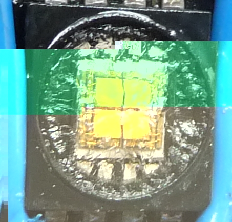

Heute ist mir allerdings die Linse abgefallen als ich mir das ganze unterm Mikroskop ansehen wollte das heist wohl ich habe die Led eindeutig überbelastet (wann auch immer warscheinlich bei dem Sturz)
Die rechten 2 chips sind die die nach kurzer zeit ausgehen
Nun bin ich eigentlich froh dass die Led überhaupt noch leuchtet !!!!
Wird wohl zeit für ne neue...
- P1020864.JPG (141.59 KiB) 9281 mal betrachtet
