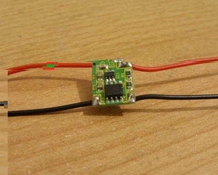

So könnte eine Schutzschaltung aussehen!

Die Li-Akkus von DX mit der Aufschrift "Protected" haben aber eine Schutzschaltung, auch wenn diese auf den Produktbildern nicht immer erkennbar sind.
Damit Du weißt, wie sowas ausschaut:
http://ep.yimg.com/ip/I/theshorelinemar ... _258788566
Und zu Deiner Rätselfrage:
Sieht nicht danach aus.

Ich bin der Meinung, dass diese Zellen eine Schutzschaltung besitzen. Auch aus dem Grund, weil die gleichen Zellen hier ohne Schutzschaltung für 1$ weniger angeboten werden.
Und in diesem Topic steht auch, dass eine Platine auf dem negativen Pol aufgebaut ist.
