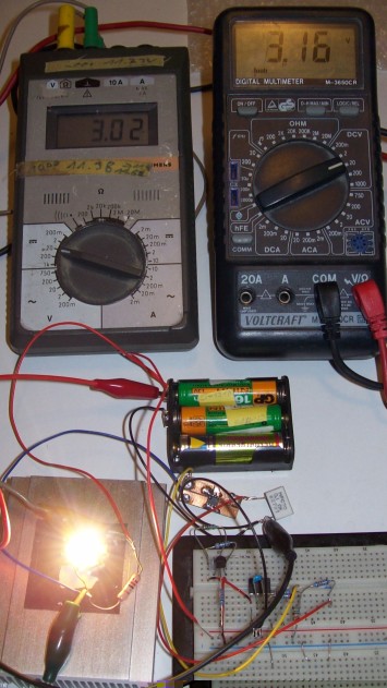

Also: Es geht (sogar mit dem billigen LM358 - der TS 912IN wäre aber bestimmt noch besser).
Schaltplan später (ein paar Tests mit verschiedenen Widerständen und OPs will ich noch machen...)
Meine hier verwendeten 'Standardbedingungen' (die eneloops sind nicht mehr voll) Led-Spannung 3.1V bei etwas über 0,7A (71,5mV an 0.1 Ohm)
Eingangsspannung: 3.4V, Led-Spannung 3.1V => verbraten wird etwa 0.4V Dann nochmal mit schwächeren Akkus (hatte ich grade rumliegen)
Eingangsspannung: 3.2V, Led-Spannung 3.0V => verbraten wird etwa 0.2V Der Strom ist hierbei immerhin fast gleich geblieben (immer noch fast 0.7A) Nicht wundern: An dem Led sind 22Ohm parallel geschaltet. Ist eine Q2 (aus dem Januar-Angebot) die vertragen nur 700mA. Weil hier der Strom etwas höher liegt, habe ich sicherheitshalber einen 'Bypass'-Widerstand verwendet. Das ändert aber an der grundsätzlichen Schaltung nichts.

Dann in ich mal auf deinen auf deinen Schaltplan gespannt. Ist der mit oder ohne Batterieüberwachung? (obwohl: Man kann natürlich schon erkennen, wenn die LED dunkler wird - muss aber schon etwas "Übung" damit haben... Ich kenne einige, die haben LED Taschenlampen und ich denke, war die nicht letztes Mal heller? Die sagen: Nö. Die leuchtet doch noch... Batterie wechseln -> doppelt so hell
Da man keinen direkten Vergleich hat, ist es schwierig... Aber: Es geht... also wenn die nicht integriert ist, dann ist auch nicht schlimm...)
Sagt mal... Um was für Zeiten seit ihr eigentlich noch im Forum unterwegs
Aber wenns mir weiterhilft... hab ich da nichts gegen
...Ist der mit oder ohne Batterieüberwachung?
Weiß ich noch nicht
Der Test auf dem Steckbrett ist noch ohne.
Vmtl. sollte man doch eine Batterieüberwachung vorsehen, da wie auf den Bildern erkennbar auch bei 3.2V Eingangsspannung fast 700mA erreicht werden, also vmtl. bei 3V auch noch so was um die 300-500mA. Das ist wie Du schon sagtest nicht immer erkennbar. Die Q2 hat einfach eine Super Spannungslage (und Deine Q5 wohl auch). Ein Problem sehe ich da nicht. Die OPs (egal ob LM358 oder TS 912IN) sind Dual-OPs, ist also auf alle Fälle noch ein OP übrig der die Batterieüberwachung übernehmen kann. Die Bauteile dafür halten sich auch im Rahmen (eine Diode, ein Kondensator und 4-5 Widerstände - wenn man auf Anzeige und Hysterese verzichtet). Aber auch hier wird gelten: Anpassung an die eigenen Gegebenheiten und Bauteile erforderlich (ich werde die Widerstände angeben, wo man ggf. was ändern/ausprobieren muss).
Weiß ich noch nicht

Wenn die Batteriespannung größer ist, hat der OP ja 'geschaltet' also Ausgang liegt auf 0V. Dann bilden R8/R9 auch wieder einen Spannungsteiler, der die Referenzspannung im Verhältnis 1:10 teilt. Solange der OP seinen Ausgang auf 0V geschaltet hat, liegen also am nicht invertierenden Eingang des OP nicht 2.5V sondern nur 2.25V an. Daher wird die Schaltschwelle erst bei 3.0V erreicht (in meiner ursprünglichen Schaltung wollte ich ja genau an diesem Punkt eine Abschaltung, keine Anzeige).
Um also die Schaltschwelle (bei sinkender Batteriespannung!) auf 1.15V pro Zelle zu legen, muss R10 auf 5.1K erhöht werden (3.45V im Verhältnis R10:R11 also 5.1:10 oder 1/3 zu 2/3 geteilt gibt 2.28V also sehr nahe der Schwelle von 2.25V). Hier würde die LED angehen, wieder aus allerdings erst, wenn die Batteriespannung größer als 3.75V ist.

So, da ich heute mal gerade etwas bei Conrad bestellt habe, habe ich auch den 0,1 Ohm Widerstand mitbestellt (auch gleich einen auf Reserve
Sonst schaff ich es wieder, den einzige kaputt zu bekommen. -.- )
Dabei ist mir aufgefallen, dass Borax in seinem Schaltbild 3 Kondensatoren hat. Um welche Typen handelt es sich hierbei? Keramik / Elkos / ...?
Thx,
katze_sonne
Thx,
katze_sonne
katze_sonne
- Ultra-User
- Beiträge: 755
- Registriert: Mi, 17.09.08, 18:52
Nein. Bzw. Jain... Ich wollte nur fragen, da mir bei der Gelegenheit aufgefallen ist, dass ich ja net weiß, was für eine Art das ist... Dann würde ich die dort bei der nächsten Bestellung (wie die ganzen anderen Bauteile außer dem Widerstand, den es dort ja meine ich nicht gibt) bestellen. Die Bestellung beim C war eigentlich nur wegen einer anderen Sache und dann habe ich gedacht, ich bestelle die Widerstände gleich mit (wie auch ein paar andere SachenSailor hat geschrieben:Du hast bestellt und jetzt fallen Dir die Kondis ein?
EDIT: Arrghh mist. Ich sehe gerade, dass Reichelt ja auch 0,1 Ohm Widerstände hat... Mist. Mal wieder was durcheinader bekommen. Und günstiger sind die auch noch >.<
katze_sonne
- Ultra-User
- Beiträge: 755
push^^ --> Ist das hier ne leichtere Alternative (weniger Bauteile) oder hab ich da was falsch verstanden?
