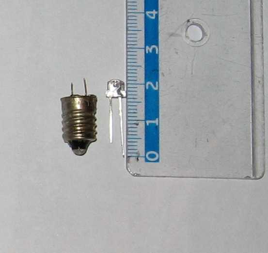

Die LEDs werden auf die richtige Länge abgeschnitten.
Die abgekniffene LED und der Sockel sehen dann so aus:
Sockel + LED
Sockel + LED
Und noch ein paar andere gekürzte LEDs. Daneben eine originale LED als Vergleich...
... und danach an den Sockel angelötet (auf eine richtige Polung achten: Gewinde: - ; unterer Kontakt: +). Dabei kann es hilfreich sein, den Sockel in einen kleinen Schraubstock festzuspannen, in eine Zange zu klemmen o.Ä. . Die Polung kann mithilfe eines Multimeters, das auf Widerstandsmessung eingestellt ist festgestellt werden.

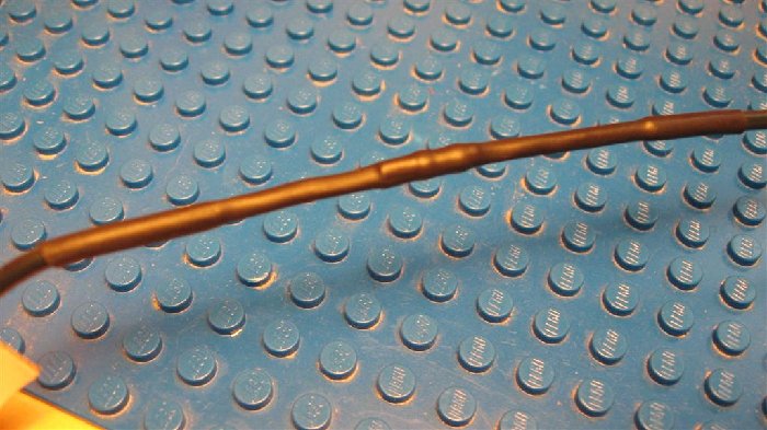

Unter dem Schrumpfschlauch befindet sich die Diode. So sieht es übrigens aus, wenn man ihn zu doll erhitzt ;-)
Je nachdem, ob das Netzteil fest an die Lichterkette angeschlossen werden soll oder wieder abnehmbar sein soll, wird es nun direkt und fest an das Kabel angelötet oder eine passende Buchse wird an dem Kabel befestigt.
Der Stecker wird angelötet. Auch hier soll ein Schrumpfschlauch wieder vor Kurzschlüssen schützen... Achtung: Hier muss wieder auf das vorherige aufstecken der Kappe geachtet werden (hab ich natürlich wieder versäumt... :-(  )
Hier kann man auch noch einen zweiten größeren Schrumpfschlauch rüberziehen...

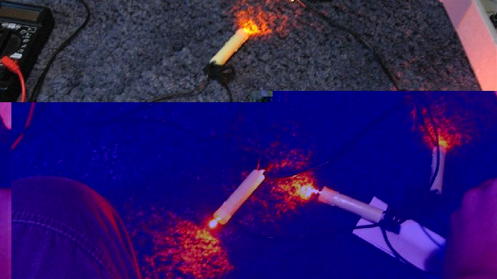

Nun noch ein paar Eindrücke, die während der ca. 2 Monatigen "Entwicklungsphase" entstanden sind:
Der erste "Silikontest" mit einer diffusen gelben Standard LED, die ich noch rumliegen hatte. Da hatte ich die anderen LEDs noch nicht bestellt hatte, konnte ich sie noch nicht nehmen... Achtung!: Auf dem Foto sieht sie heller aus, als sie in Wirklichkeit ist!

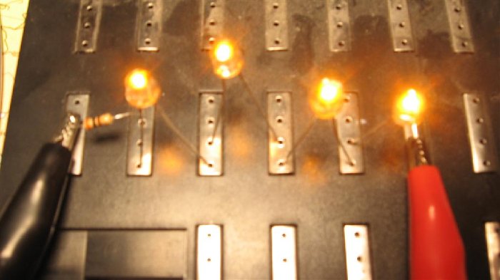

Ein erster Test mit einem Segment... (Probeaufbau... :-D)
Etwas mehr...
Etwas mehr...
