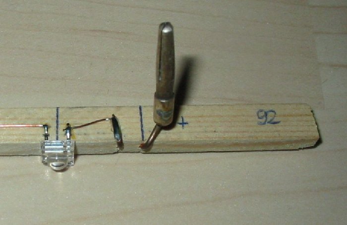

Technische Daten:
  • - Fläche des Zimmers ca. 8m x 4m (Umfang: 24m)
    - Lichtleisten sind eigenbau: 24x 1m Hartholzleiste mit jeweils 8x Superflux warmweiss (Reihenschaltung)
    - alle Leisten parallel geschaltet und ohne! Vorwiderstand an einem modifizierten Schaltnetzteil aus einem defekten Drucker 27V, 1A
    - maximaler Strom 30 mA pro LED (das halten die seit 1/2 Jahr gut aus)
    - schalt- und dimmbar ohne Verlustleistung (eigenbau-PWM) per FS-20 Fernbedienung
    - Paneeldecke mit ca 6cm Überstand und 5cm Schattenfuge, die Lichtleisten sind herausnehmbar, verdeckt montiert und strahlen nach oben

Sieht super aus... Aber warum OHNE WIDERSTAND? Haben dir die LEDs etwas getan?
Felix
mattl911
Beiträge: 15
Registriert: Fr, 12.12.08, 11:45
Fr, 12.12.08, 14:47
@Felix
Wenn schon stromsparen - dann aber richtig!
Ein Vorwiderstand hätte nur zusätzlich Verlustleistung bedeutet und 3,3V Flussspannung (bei 25mA) pro LED x 8Leds = 26,4V.
Da ich ein Schaltnetzteil verwende sind die 27V absolut stabil, und da fliesst pro LED-Leiste max. 32 mA - da aber PWM ist das unkritisch.

Dann mal noch viel Spass mit den LEDs... bei so ner hohen bestromung :?

naja die langen dünnen Drähte sind ja ein kleiner wiedererstand ...
aber trotzdem hättest du ein widerstand ein bauen sollen oder eben ein konstant strom quelle
den auch wen dein Netzteil konstant ist die leds sind es nicht ! je nach den wie alt und heiß sie sind ändert sich die Fluss Spannung

Es stimmt, das die Flusspannung bei steigender Temperatur minimal sinkt, das ist aber so wenig, das sich dadurch der Strom nur unwesentlich ändert, bei steigendem Strom wird aber auch die Flusspannung wieder leicht höher, dadurch ist der Effekt nicht so ausgeprägt (eine LED ist eben keine optimale Z-Diode).
Die Abstände der LEDs auf meinen Leisten sind so groß das eine Eigenerwärmung und damit ein "Aufschaukeln" wie bei LED-Clustern mit ungenügender Wärmeabfuhr und/oder ohne Strombegrenzung nicht stattfindet.
Im Auto würde ich LEDs auch nicht ohne Vorwiderstand oder KSQ betreiben (keine konstante Spannung und extreme Temperaturschwankungen).
Ich habe vor dem Aufbau interessehalber mal einige der 20mA-SuFlu's mit 60 mA ca. 2 Wochen im Dauerbetrieb getestet und keinen Ausfall, nichtmal eine Alterung oder einen Helligkeitsunterschied im direkten Vegleich zu neuen SuFlu`s festgestellt. (Die kleinen Scheisserchen sind offensichtlich sehr robust)
//ACHTUNG//
Das ich das so gebaut habe soll nicht heissen das man LEDs generell ohne Strombegrenzung betreiben könnte - DEM IST NICHT SO!
Nicht das noch jemand für 500 EUR Lumis schrottet und dann tönt: "Der Mattl hat gesagt das geht so ..."

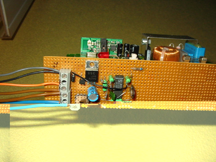

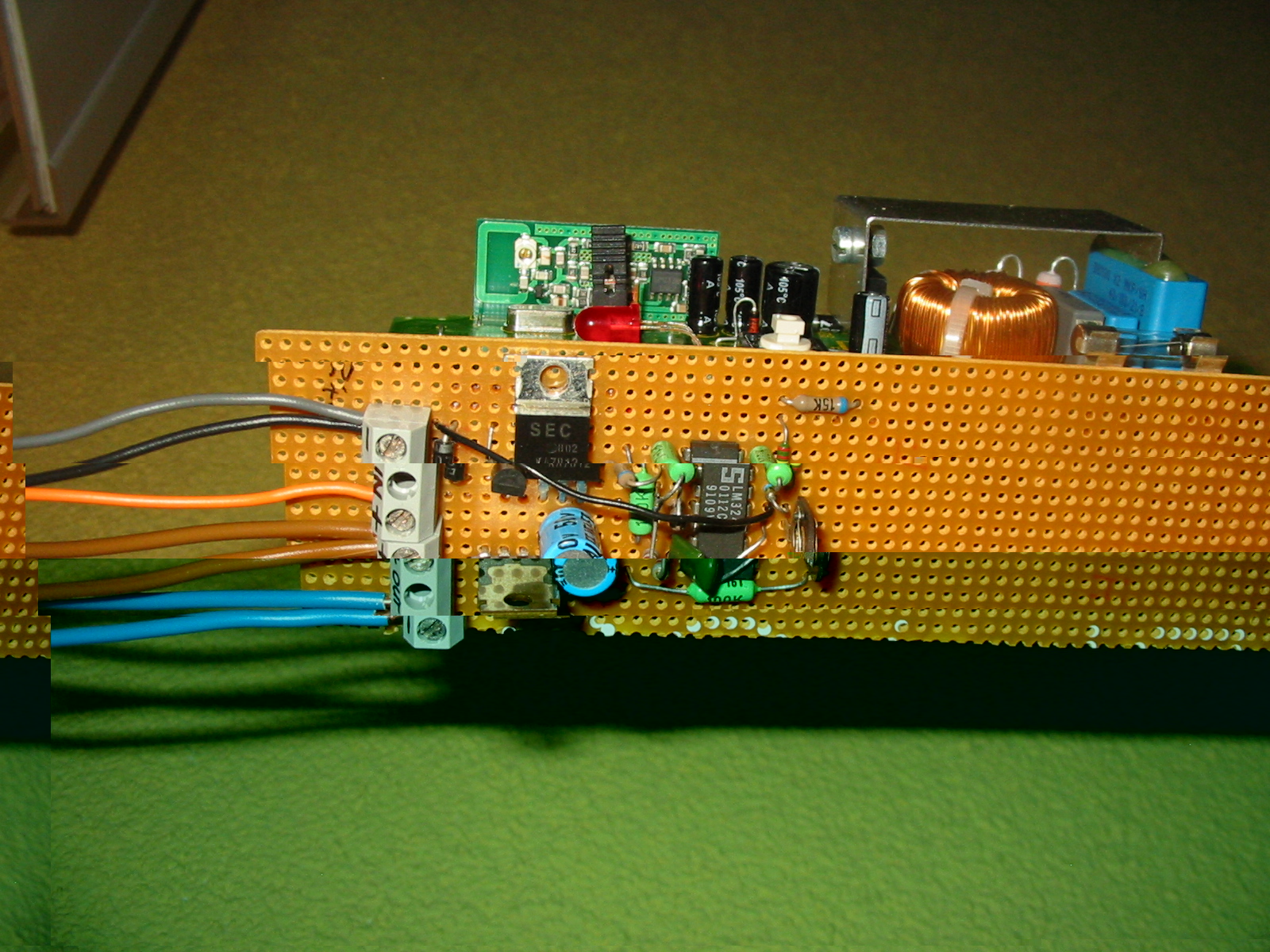

Das mit dem PWM-Dimmer ist aus der Not heraus entstanden, da ich zuerst ein normales Trafonetzteil und davor einen handelsüblichen FS20-Funkdimmer für Halogen-Trafos (bei Conrad oder ELV - einfach nach "FS20" suchen) verwendet habe.
Problem war die zu geringe Last am Dimmer, dadurch hats nicht gleichmäßig gedimmt, das Licht wurde grünlich, und manchmal hats extrem geflackert - einfach inakzeptabel.
Also habe ich mir die Platine des Dimmers mal genauer angeschaut. Da sitzt ein mini-Funkmodul 868MHz (immer ELV) mit einem nachgeschalteten Decoder (vermutlich PIC) drin. An 5 Pins (5 Bit Ausgang) des Decoders ist ein simpler D/A Wandler aus Widerständen dran, danach hat man dann eine (per Fernbedienung) einstellbare Gleichspannung (32 Stufen).
Das brachte mich auf die Idee die Spannung abzugreifen und damit einen nachgeschalteten Niederspannungs-PWM zu steuern.
Das ganze sieht dann so aus: (Ist nicht schön - funktioniert aber prima)
Mitte hinten ist das Funkmodul, davor ein Jumper, ein Programmiertaster und Status-LED, der Rechte 230V-Teil der hinteren Platine (Kühlkörper, Drossel, Sicherung) ist totgelegt. Auf der Lochrasterplatine ist der 4fach-OPV, ein Leistungs-FET und etwas Stromversorgung (12V für OPV und 3,3V für Funkmodul) untergebracht.

Nachdem das ganze über 14 Monate (im Durchschnitt täglich mind. 5 Stunden) läuft - also insgesamt weit über 2000 Betriebsstunden - möchte ich folgendes nachreichen:
Zu den Kommentaren wie:
Nehme bloß Vorwiderstände, anders als bei mattls Beleuchtung. Daran wird er sicher keine große Freude haben.
kann ich sagen:
- kein Ausfall
- kein Verlust an Lichtleistung
- keine sonstigen Probleme
Ich habe zum Vergleich mal eine LED-Leiste gegen meine bis dato fast unbenutzte Probe-Leiste (Prototyp) getauscht - kein sichtbarer Unterschied !
Also kanns den LEDs bei mir wohl doch nicht ganz so schlecht gehen :wink:
