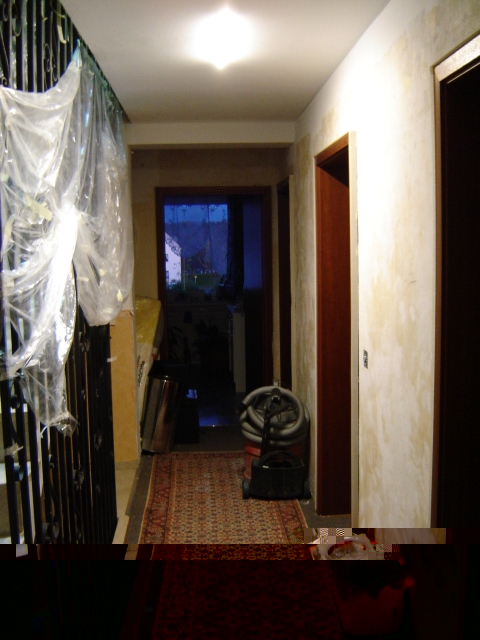

so dann mal ein bild wie hell die dinger sind:
es könnten ganz knapp 2 leisten reinpassen aber ob das mit der wärmeabfuhr dann ausreicht weiss ich nicht.
die dinger werden handwarm genau messen kann ich es nicht
