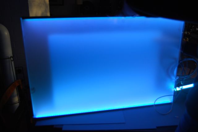

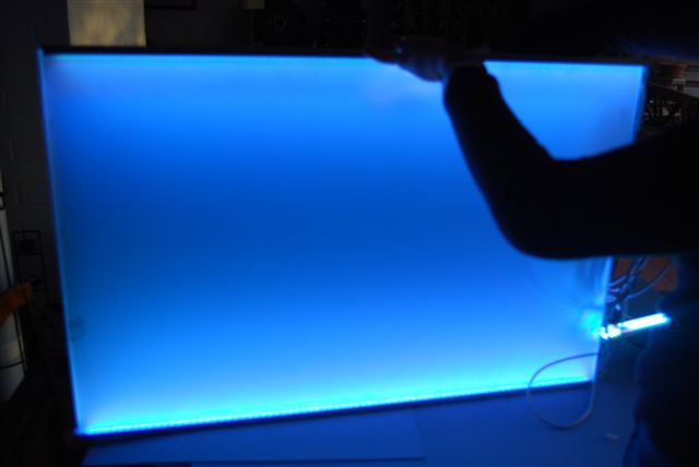

Glaube, dass eine Rückwand mit einem kleinem Abstand besser ist als die Folie (erster Test). Habe die Leds angeschlossen und lose auf das Glas gelegt und eine Styroporplatte dahinter gestellt. Etwas dilettantischer Versuchsaufbau aber für einen ersten Eindruck reichts schon.
Überlege jetzt ob man den Lichtabfall etwas Kaschieren kann, indem man die obere und untere Seite von der Rückwand grau abtönt und die Mitte rein weiß lässt.
Gerne höre ich noch ob es den einen oder anderen Tipp gibt - ansonsten teste ich mal ein bisschen und poste dann.

Den Lichtverlust zur Mitte hin hatte ich ja bereits prognostiziert, den wirst du mit normalem Plexi auch nicht wegbekommen, da hilft dann nur das gute Endlighten. Aber sieht doch schon ganz nett aus, wie ist denn der subjektive eindruck?

Der subjektive Eindruck ist ganz gut...mal sehen wie es am Ende wird.
Es handelt sich übrigens nicht um normales Plexiglas sondern um Echtglas opti white in 8mm ganz fein satiniert bzw. gesandstrahlt.. Habe mich für Glas entschieden das dies edler aussieht und eine schönere Haptik hat.
Das hier die Lichtausbeute nicht so optimal ist hatte ich aus den zuvor genannten Gründen in Kauf genommen. 8)
Sollte wider Erwarten das Ergebniss nicht zufrieden ausfallen überlege ich mir Endlighten Plexi dahinter zu plazieren.
Noch jemand eine Idee was für ein Material ich dahinter plazieren könnte. Max 1-2mm dick gut reflektierend am besten mit ein wenig "Stand". Sollte nicht zu teuer sein :roll:
