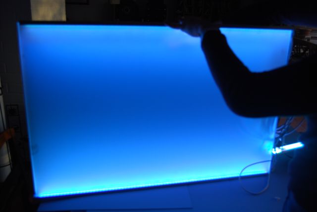

revilo69
Beiträge: 14
Registriert: Di, 11.11.08, 20:20
Mi, 12.11.08, 17:29
Also.....
so schlecht sieht's nich aus :D
Das "Handydisplay" ist ja auch ganz schön groß :lol: :lol: ca 80cm X 55 cm
Ist erst mal gehalten mit einer weißen Styroporplatte dahinter - ich halte Euch auf dem Laufenden bzw. poste dann mal das Endergebnis.
Sollte noch jemand einen Tipp haben wäre ich dankbar.
Saluti
revilo

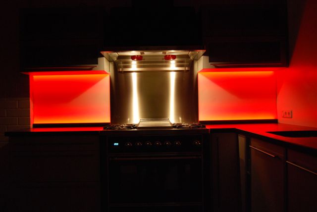

revilo69
Beiträge: 14
Di, 18.11.08, 17:37
Hi Bert,
danke für Deinen Tipp! :D
Habe schon eine Entscheidung getroffen. 8)
Der Effekt ist deutlich besser wenn zwischen der Glascheibe und der Rückseite etwas Platz ist. Aus diesem Grund habe ich auf eine seperate Rückwand im U-Profil oder das beschichten der Glasrückseite mit Folie ganz verzichtet. Ich habe lediglich die Wand mit einer reflektierenden Farbe gestrichen und die mattierte Scheibe davor. Das Ganze sieht auch unbeleuchtet klasse aus!!! :mrgreen:
Nur die Kabel müssen jetzt etwas umständlicher versteckt werden.
Natürlich habe ich zur Mitte hin einen deutlichen Lichtabfall aber....wenn man das nicht weiß sieht es eher beabsichtigt und völlig geil aus :!:
Ich hoffe in ein - zwei Tagen das Ergebnis präsentieren zu können.
Saluti
revilo
revilo69
Beiträge: 14
Mi, 19.11.08, 18:37
So Leuts,.... :mrgreen:
It's done :!: :!: :!:
Herzlichen Dank für all die Tipps!
