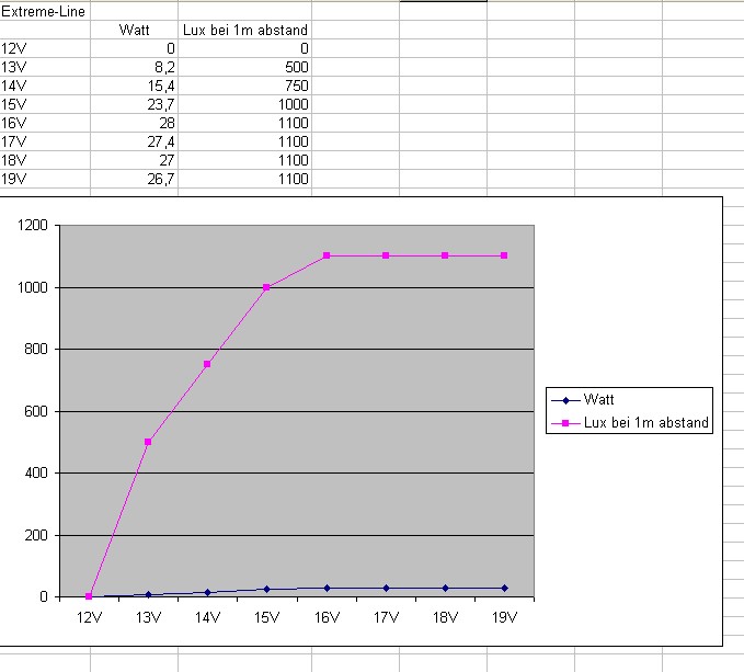

richtig mit 15V erreicht die Extreme-Line 1000Lux ( bei 1m abstand)

hier mal meine Technischen Infos.
- 001.jpg (65.46 KiB) 13540 mal betrachtet
