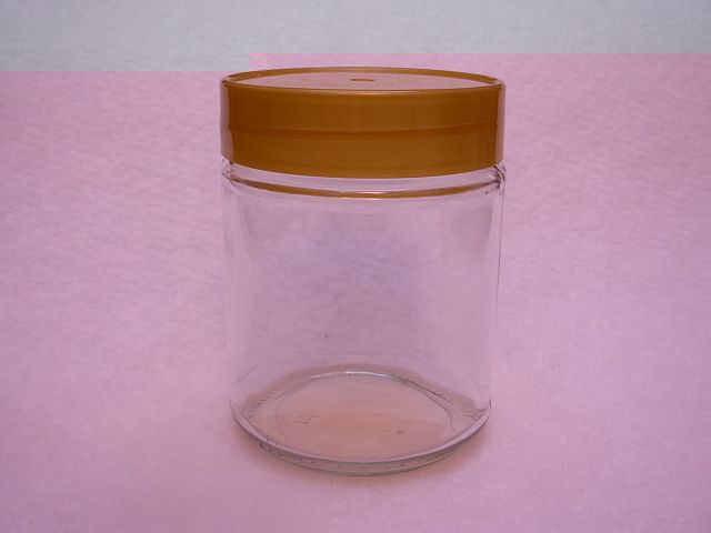

Los geht's mit dem Sichten geeigneter Gläser. In der Lebensmittelabteilung des nächst gelegenen Supermarktes wird man meist schon fündig:

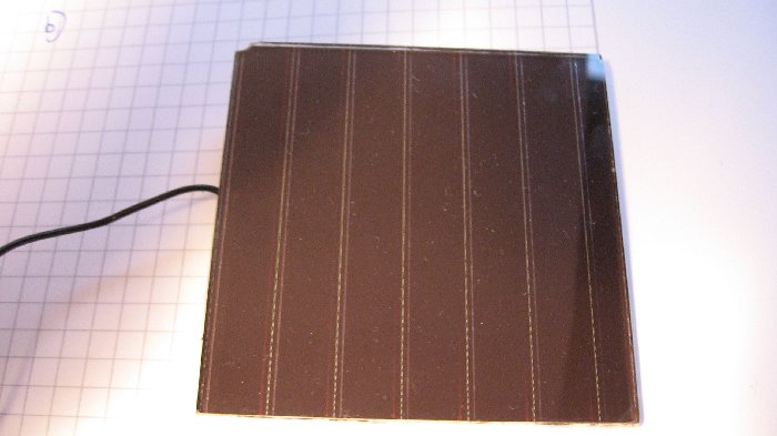

Als Solarzelle dient eine ausgeschlachtete 5,- EUR-Solargartenleuchte aus dem Baumarkt:

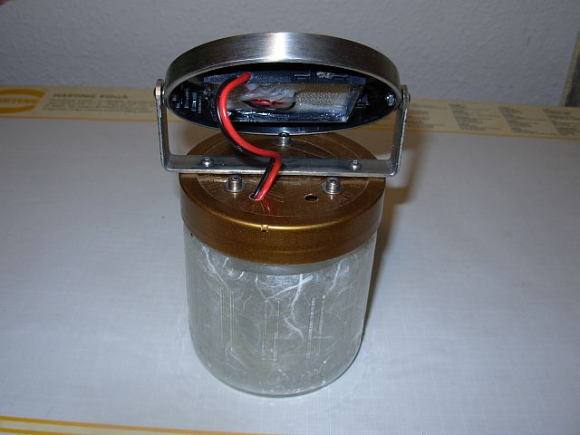

Hier ist die Platine im Deckel des Honeypot befestigt:
Nun muss noch das Honigglas von innen etwas zurecht gemacht werden.
Das mit Fasern durchsetzte Papier gibt es im Bastelgeschäft, dies wird zu einem passend breiten Streifen geschnitten und mittels Aqua-Mattlack (für die sogenannte "Serviettentechnik") auf die Innenseite des Glases aufgebracht (mit einem Pinsel vorsichtig auftupfen).

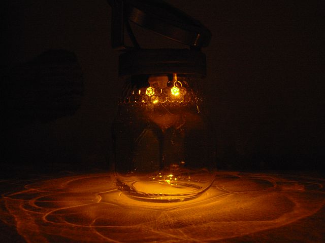

Erster Leuchtversuch, die Leuchte ist bestückt mit 2 amberfarbenen Strawhat-LEDs mit 120° Abstrahlwinkel, LED-Strom um die 8 mA:

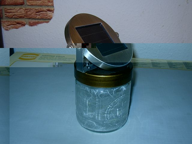

Nun wird die Solarzelle mittels eines Edelstahlbügels schwenkbar auf dem Deckel befestigt:
Rückansicht:

Ich habe die HoneyPots auf dem Fensterbrett stehen, da fällt die Sonne meist schräg ein. Und auch nur wenige Stunden am Tag (Ostseite). Da ist die schwenkbare Variante äußerst optimal.

wie hast du die Solarzelle festgelötet? Oder war die noch dran? Ich habe nämlich hier welche davon rumliegen (aus kaputten Solarlampen) und die lassen sich einfach nicht festlöten - geht sofort wieder ab :-( Die waren vorher halt nur "festgeklebt" und nun ist es abgegangen.

katze_sonne hat geschrieben:... wie hast du die Solarzelle festgelötet? Oder war die noch dran?
Ich habe den "Deckel" der Solarleuchte komplett genutzt und die vorhandenen Anschlussdrähte nur verlängert, die Lötverbindung habe ich dann mit Silikon (Heißkleber geht dazu auch) fixiert.
Lötstellen direkt auf den Solarmodulen sind tricky zu machen, bei käuflichen Solarzellen, die selbst konfektioniert werden müssen, ist Speziallot dabei.
Keine Ahnung, wie das zusammengesetzt ist.

Mal ein Foto von Solarzellen, die ich habe (zumindest denke ich, dass die nichts taugen - steht auf deinen eigentlich Schott drauf?):
dieter_w
Beiträge: 398
Mo, 29.09.08, 17:50
katze_sonne hat geschrieben:Mal ein Foto von Solarzellen, die ich habe (zumindest denke ich, dass die nichts taugen
Die sehen doch eigentlich ganz ordentlich aus ...
Die Schott sehen ähnlich aus.
Nein.
