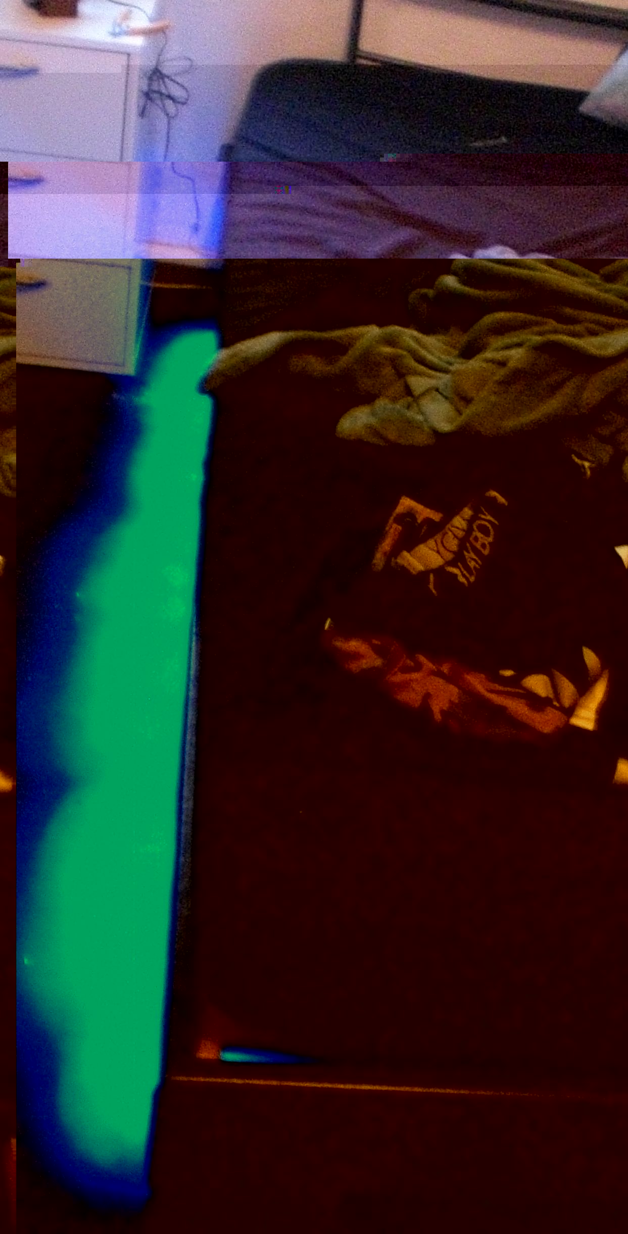

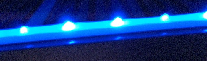

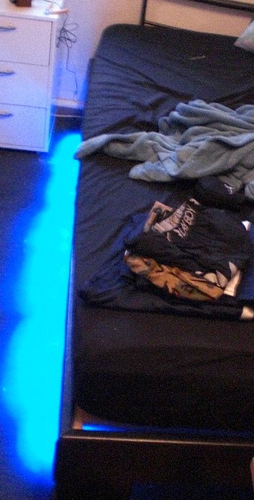

Soaaa ^^ thx allen die mir geholfen haben ich bin grade Fertig geworden und alles hatt super geklapt eine sache ist mir alerdings noch unklar nach ca 1min geht das netzteil aus und damit auch die lichter woran liegt das Netzteil kaput ?
habe 30leds und 10 wiederstede verbaut
hier die bilder:
Bild 4
Bild 4
bild 5
bild 5
