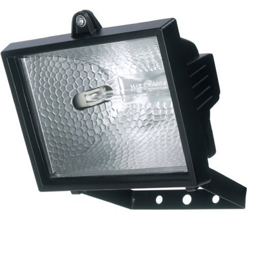

Hierbei sind die Brenner von den Baustrahlern gemeint. Die schwarzen Dinger aus dem Baumarkt. :)

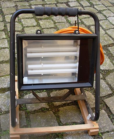

Es gibt Baustrahler, die ESL-Leuchtelemente als Lichtquelle enthalten.
SInd zwei 18 Watt Leuchtmittel eingebaut.
edit: Einfacher Austausch gegen die Halogen-Stäbe ist jedoch nicht möglich.

EDIT: Bei Fragen mit Baustrahlern muss man wirklich immer ein Bild mit hinzufügen.
Es gibt einfach zuviel unterschiedliche davon. :D
