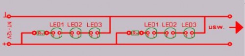

Wenn nur die 470 Ohm-Widerstände vorhanden sind, kannst Du trotzdem eine energiesparende Schaltung machen.
Hier ist ein Beispiel.
Abweichend machst Du 2 Reihen mit 3 LED´s in Reihe und in diese Reihe lötest Du den 3er-Pack parallel geschalteter Widerstände. Die verbleibende 7 LED hat dann halt nur den einen Widerstand.
Diese Reihe mit nur einer LED benötigt dann zwar genau so viel Energie wie jede der beiden 3er-Reihen, die Gesamtschaltung benötigt jedoch weiger als die Häfte der Energie einer reinen Parallelschaltung.

Glaube du hast es immer noch nicht ganz verstanden. Also der Schaltplan von Crossfire ist möglich, allerdings wird sehr viel Energie verschwendet. Die Widerstände geben bei seiner Schaltung massig Wärmeenergie ab.
Besser ist es, wenn du es so wie Sailor es bereits sagte machst. Sieht dann so aus:
Die drei Widerstände parallel schalten geht schnell und einfach. Einfach drei Widerstände nehmen und die Enden verdrillen. Löttropfen drauf, fertig. Wenn man Widerstände parallel schaltet, dann wird der Gesamtwiderstand kleiner. Sind die Widerstände gleich groß, so kannst du sie einfach durch die Anzahl der Widerstände teilen (aber nur wenn sie gleich groß sind). Also erzeugst du hier mit drei 470 Ohm Widerständen einen 470 Ohm : 3 = 157 Ohm Widerstand. Also passt das.
Jetzt noch einmal zum Wärmeverlust:
Bei Crossfires Schaltplan werden an jeden Widerstand U = R * I = 470 Ohm * 0.02 A = 9.4 V verbraten. P (Leistung) = U * I = 9.4 V * 0.02 A = 0.188 W. Also heizt du pro Widerstand dein Zimmer mit 0.188 W. Da es sieben Widerstände sind verschenkst du praktisch 0.188 W * 7 = 1.316 W an Wärme.
Bei meinem Schaltplan werden an den beiden "Dreier-Packs" U = R * I = 157 Ohm * 0.02 A = 3.14 V verbraten. P = U * I = 3.14 V * 0.02 A = 0.0628 W. Da zwei solcher Packs vorhanden sind werden an beiden insgesammt 0.0628 W * 2 = 0.1256 W. Dazu kommt noch der einzelne Widerstand also sind wir bei 0.1256 W + 0.188 W = 0.3136 W Wärmeenergie die im warsten Sinne des Wortes in Luft aufgehen.
Wenn du jetzt die werte 1.316 W und 0.3136 W vergleichst, kannst du erkennen, dass die erste Schaltung fast vier mal so viel Energie "sinnlos" bei den Widerständen verschwendet wie die erste. Es wärmt zwar dein Zimmer, allerdings ist der Wirkungsgrad sehr schlecht.

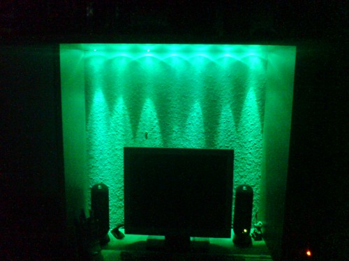

hab die leiste jetzt fertig hier das ergebnis:
Fr, 23.05.08, 18:57
Das ist doch schon ganz gut geworden! Vielleicht die LED´s noch etwas ausrichten. :wink:
Welche Schaltung hast Du jetzt gemacht?
