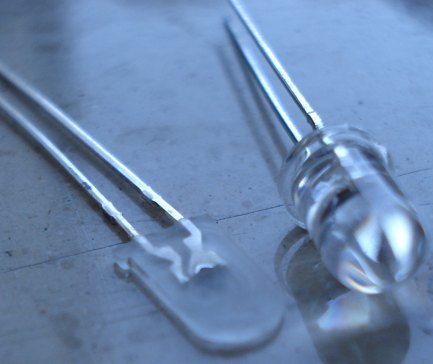

1. Zum Testen habe ich eine hyperhelle grüne 5 mm Led von Lumitronix genommen.
5 mm Led Original Zustand
2. Dann anfangen die eine Hälfte der Led abzuschleifen, zum Schluss muss man sich langsam dem Ledchip herantasten.
Eine Seite abgeschliffen
Eine Seite ageschliffen
3. Das gleiche Spiel mit der anderen Seiten.
4. Voila, fertig, ein Vergleich mit einer normalen 5mm Led zeigt die "Ultra-Flat-Led" (0,8 mm dünn :twisted: ).
"Ultra-Flat Led" Vs. 5 mm
5. Dann noch ein Funktionstest unter Tageslicht.
6. Man kann die Linse bzw. das Runde vorne noch abschleifen.
Linse abgeschliffen und unter normales Raumlicht

du hast geschreiben du arbeitest dich vorsichtig bis zum hcip vor. aber woran erkennst ud wann du nahegenug oder bereits zu nahe dran bist? trial and error methode oder gibts da n trick dahinter?
Sa, 01.03.08, 13:12
Wie hoch ist eigenlich nach dem Abschleifen noch die mechanische Stabilität?
Pehu
Beiträge: 469
Sa, 01.03.08, 15:16
Scorpion hat geschrieben:du hast geschreiben du arbeitest dich vorsichtig bis zum hcip vor. aber woran erkennst ud wann du nahegenug oder bereits zu nahe dran bist? trial and error methode oder gibts da n trick dahinter?
Der Chip sitzt in so einer runden Metall-Schale drin (das aussieht wie ne Toilette), nach dem man eine Seite der Schale weggeschliffen hat, kann man den Draht und den Chip erkennen und selber bestimmen wie weit man noch gehen will. :wink:
Ich habe an beiden Seiten noch ein bisschen Plastik (ca. 0,1 mm) gelassen bevor die blanken Beinchen kommen. :mrgreen:
Synthy82 hat geschrieben:Wie hoch ist eigenlich nach dem Abschleifen noch die mechanische Stabilität?
Die Led ist erstaundlicherweise noch relativ stabil. Vermutlich durch den Metallkern... Aber natürlich nicht mehr so stabil wie im Originalzustand.

Hab ich auch schon gemacht, hatte nur 5mm leds, brauchte aber 3mm. leds, also hab ich die 5mm. auf 3mm. runtergeschliffen, klappt auch gut. Ich habe dabei bis ans blange metall geschliffen, led feunktioniert hinterher genauso wie vorher, ich könnte mir höchstens vorstellen, das ein bisschen kühlung verloren geht, aber das wird nur ein klitze kleines bisschen sein.
Kriegt man die wirklich mit öl wieder klar?
Muss man das spezeil aufbringen, bzg. Braucht man spezielles ÖL?
Nicy
Registriert: Sa, 31.03.07, 19:05
Sa, 01.03.08, 17:56
Mit Öl kriegt man die Led kurzzeitg klar, bis das Öl wieder getrocknet ist. Das gleiche mit Wasser, solange es feucht ist, wird es klarer. Mit sehr feinem Schmiergelpapier kann man die Led wieder klar kriegen. Durch feucht schmiergel wird es noch feiner.

Bevor ich irgendwelche Öl- und Wassertricks probiere, würde ich erst mal versuchen, ob die LED mit Polierpaste wieder klarzukriegen ist.

@crossfire: der winkel dürfte eigentlich noch größer sein, vorallem wenn du sie nicht polierst

mit 3000er Nasschleifpapier werden die sicher wieder wie vorher!
