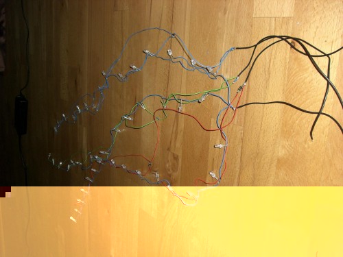

Morgen Männers,
nun habe ich Gestern bis in die Nacht die Kette wieder zusammengelötet.
Es wird immernoch heiß!!!! :x
Habe auch anbei die gewünschten Bilder gehängt.
rotes Kabel-> rote LEDs
blaues Kabel-> blaue LEDs
grünes Kabel-> grüne LEDs
blaues Kabel ist gemeinsames plus
Hier nochmal meine Einzelteile die ich alle im Shop bestellt habe:
-Netzteil 800mA 12V
-für die roten LED-Cluster jeweils 2x 130 OHM Widerstände parallel geschaltet
-für grün/blau LED-Cluster jeweils 1x 180 OHM Widerstand
-ein Chromoflex stripe
-Elektrolot mit Flussmittel
-10 meter Litze 0,14mm² innerhalb der leiste. kabel für den anschluss am controler ist Schaltlitze 0,50mm²
Gemessen sind die Widerstände alle top, abgesehen davon das sich die von rot schon farblich geändert haben. die sind nun nicht mehr blau sondern grau.... funktionieren tun sie dennoch.
Auch nach dem messen des Chromoflex gibt dieses bis zu 12 volt pro Kanal aus.
die LED verbrauchen alle nur die vorgegebenen werte, 2,2v, 2,4 & 3,2 volt glaube ich war es ca.!
Alle Lichter funktionieren 1a, aber nach 3 min. Betrieb wirds mir zu heiß.
Wenn die Farben ausgeblendet werden und ca 30 sek. aus sind, kühlen die Widerstände ab bis der nächste Farbzyklus beginnt...
Kann es sein das die Beinchen der Widerstände zu kurz sind und deshalb die Wärme sich irgendwie am Widerstand staut??
Danke für die HILFE!!!!!!!
Gruß :idea:
Absolutes Nein, ber die sollte man schon etwas länger lassen.
Ich hab dir mal auf dem Bild was angezeichnet, das geht schon mal garnicht.
Das was du zusammen gelötethast stimmt mit deiner Zeichnung nicht überein.
Seh ich zumindest so. Wenn ich falsch liege kann ja ein anderer dazwischen Posten
Auf dem ersten Bild sind 2 Widerstände in Reihe

nach dem ich die fotos geschossen hatte und überprüft hat ob man was erkennt ist mir das auch aufgefallen -> sieht aber nur so aus da das kabel blöde liegt :?
habe es genau so gelötet:
nach deier zeichnung

ehm is mir jetz etwas peinlich jungs... aber ist das der fehler???
Crossfire
Beiträge: 1059
Wohnort: Filderstadt
Mi, 12.03.08, 16:06
obs daran liegt weis ich nicht! Aber ist aufjedenfall falsch! Also das obere ;)
viel spass beim löten
aber muss dir nich peinlich sein ich muss auch immer beim löten kurz überlegen obs jetzt so richtig ist
Passiert
Gruß Felix
loeffles
Beiträge: 41
Registriert: Mo, 25.02.08, 14:00
Mi, 12.03.08, 16:20
also das mit dem haken dran ist richtig oder ???
Crossfire
Beiträge: 1059
Mi, 12.03.08, 16:24
jep
Elektronikmann
Beiträge: 844
Wohnort: Mainz
Mi, 12.03.08, 16:33
Das erste ist richtig . Das 2te sieht aus wie eine Parallelschaltung.
Na wenns jetzt geht. Gut Ding will weile haben.................. :D :D :D :D
loeffles
Beiträge: 41
Mi, 12.03.08, 17:45
8 LEDs sind durch gewesen aber das erst nach zusammen ca. 6 minuten.
habe nun rot nach plan a gelötet und siehe da, kalt wie mein bier ist der tolle widerstand :D
