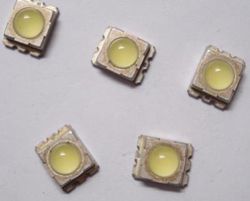

Da ich bei mir solche Cree Leds rumliege habe, habe ich mal nachgemessen.
Cree Leds (Version mit dem eckigen Gehäuse.
Wie der Elektronikmann schon geschrieben hat, stimmt die Höhe mit 4,30 mm +- 0,2 mm überein.
Messung der Höhe
Messung der Höhe
Die Bodenplattendicke beträgt 0,65 mm. Die Bodenplatte ist immer gleich dick. Nur der restliche Teil der Led schwankt +- 0,2mm.
Dicke der Bodenplatte

Pehu hat geschrieben:Wie der Elektronikmann schon geschrieben hat, stimmt die Höhe mit 4,30 mm +- 0,2 mm überein.
Die 4.4mm habe ich vom Datenblatt des Herstellers entnommen.
Pehu hat geschrieben:Die Bodenplattendicke beträgt 0,65 mm. Die Bodenplatte ist immer gleich dick. Nur der restliche Teil der Led schwankt +- 0,2mm.
Danke für die Informationen. :D
