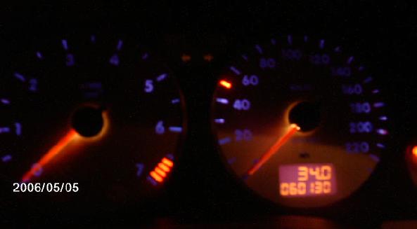

Noch ein Bild. Ich hoffe ihr seid jetzt zufrieden.[/url]
- Unbenannt2.JPG (13.67 KiB) 14223 mal betrachtet

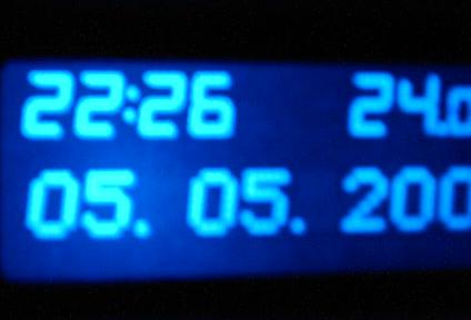

Und so sehen meine anderen Bedienungselemte aus. Da sieht man den Unterschied zu der Tachobeleuchtung drastisch.
- Unbenannt1.JPG (12.18 KiB) 14221 mal betrachtet
- Neo
- Auserwählter
- Beiträge: 2631
- Registriert: Fr, 25.02.05, 23:22
- Wohnort: hessen-wisbaden
- Kontaktdaten:
also du solltest die Größen Bilder dann natürlich auch löschen
aber du warst in einem LED fachgeschäft :lol:
das hier ist eigentlich ein Forum für lumitronix Kunden
aber na ja ich Hofe du hast daraus gelernt beim nächsten Mahl hier kaufen
und zwar diese LEDs
http://www.leds.de/detail,LEDs%2B5mm,28 ... Weiss.html
3 stück da von in reihe mit einem 56 - 68 Ohm vorwiderstand
aber Achtung kein 1/4W Wiederstand sondern 1/2W oder 1W
das sollte dan mehr als hell genug sein
wens dich zu sehr blendet kannst du ja noch ein größeren widerstand nehmen
