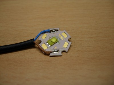

nach langer suche und diskussionen hab ich mich getraut,
rebel led´s zu verlöten.
für alle die auch so ihre schwierigkeiten damit haben, sei dieses how² als hilfe gedacht.
auf eine lupe kann man verzichten,
ein ordentlicher lötkolben und viel licht sind pflicht.
die bilder sind nicht so gut geworden,
reichen als erklährung aber wohl aus.
5 Schritte- 5 Bilder.

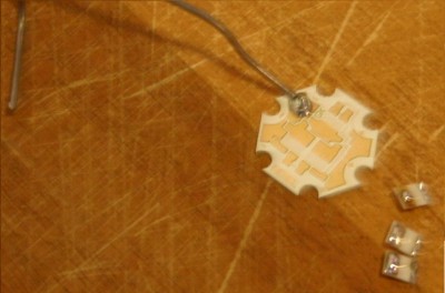

led´s verzinnen. weniger ist mehr, notfalls wieder absaugen.
der stern braucht nicht verzinnt werden. das angebrachte lot zeigt am anfang an wann genug hitze da ist, dann fällt es ab.

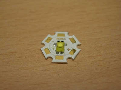

led´s vorsichtig aufsetzen und den stern auf das kochfeld schieben. löten, pusten und vom herd nehmen. stufe 1 reicht, wenn das kochfeld (ceran) vorgewärmt ist.
ausprobieren ist pflicht, die kleinen racker vertragen recht viel ungeschick. beim ersten hab ich drei anläufe gebraucht. (löten-entlöten, löten-entlöten,...)
wenn mann kein uhrmacher ist, bitte keinen kaffee vorher trinken.
blendkanone...
blendkanone...

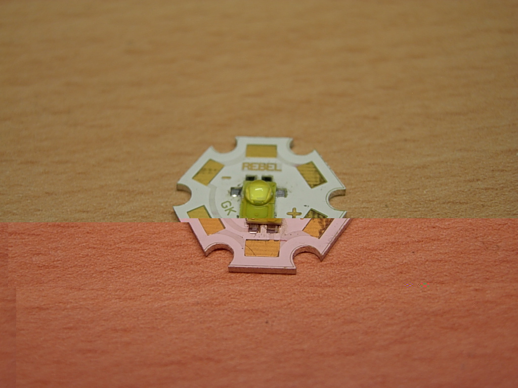

ich hab noch eine adere Methode (mit einem Bügeleisen):
Hier das Ausgangsmaterial:<br />- 1 x Luxeon REBEL<br />- 1 x Star-Platine für eine REBEL
- 1 x Luxeon REBEL

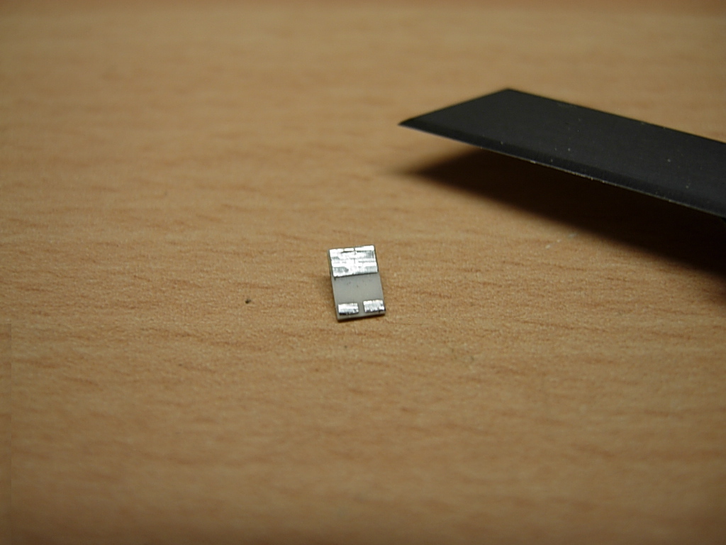

Zunächst die Kontakte der Star-Platine verzinnen (am besten mit einer feinen Spitze)
Dann das Zinn an den Kontakten mit einem Messer abschaben,<br />so dass nur eine dünne Schicht Zinn auf der Platine ist!
Das gleiche dann bei dr REBEL.<br />Also Kontakte verzinnen
und mit einem Messer (vorsichtig!) soweit abschaben,<br />das nur eine ganz dünne Schicht Zinn an den Kontakten haftet.
So sehen dann beide Teile aus,<br />die Kontakte sollten dann nur noch ganz dünn mit Lötzinn bedeckt sein<br />!
Dann die REBEL auf der Star-Platine exakt platzieren.
Dann Bügeleisen vorbereiten (z.B. verkehrtherum im Schraubstock einspannen!).
Dann das Bügeleisen anheizen, bis das Lötzinn weich ist und<br />dann die REBEL mit einer Messerspitze oder einer Pinzettenspitze<br />vorsichtig andrücken, so das sie Kontakt mit der Platine hat und<br />das Lötzinn beide Teile miteinander verbindet.<br />(Aber vorsichtig, das die REBEL nicht verrutscht!!)

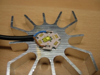

Dann schnell die Star-Platine mit der REBEL vorsichtig auf<br />einen Kühlkörper legen, damit sich alles rasch abkühlen kann!
So nun nur noch die Kontakte für die Anschlußleitungen  verzinnen.
Und die Leitungen anlöten!
Wichtig: Das ganze dann noch auf einen Kühlkörper kleben (z.B. mit Wärmeleit-Pads - doppelseitig klebend).
Wer möchte kann dann noch eine Linse aufkleben und fertig ist der &quot;Scheinwerfer&quot; ;-)
Wer möchte kann dann noch eine Linse aufkleben und fertig ist der "Scheinwerfer" ;-)
FERTIG!
Ich denke, das kriegt auch ein Anfänger hin!

gut gemacht aber wieso holt man sich ne rebel wenn man den doch auf nem star kühlkörper auflötet ??
Fr, 05.10.07, 17:49
Wirklich sehr schön beide methoden! Aber wird beim Bügeleisen die Rebel net zu lange gequält?
Fr, 05.10.07, 18:18
Wo ist der grundsätzliche Unterschied zwischen Bügeleisen und Herdplatte bei dieser Arbeit?
Im Gegenteil zu vielen Herdplatten lässt sich die Temperatur am Bügeleisen sogar leichter reproduzierbar einstellen ... und Mami freut sich schon auf ein neues. :lol:

Ich glaub nicht, daß der Rebell leiden muß. Das Bügeleisen hat auf höchster Stufe eine ideale Temperatur zum löten.
http://de.wikipedia.org/wiki/Bügeleisen
Laut wikipedia etwa 220°C
Bleihaltiges Lot schmilzt etwa bei 180 - 190°C
Genügend Leistung zum schnellen durchheizen des Alusterns dürfte auch vorhanden sein.
Man sollte den Stern vielleicht erst drauflegen, wenn das Bügeleisen aufgeheizt ist.
@montagsfrei
Was ging denn schneller? Herd oder Eisen?

herd:
mit nen bisschen Übung (nach dem zweiten Stern) jeweils 1 Minute verzinnen, 20 Sekunden aufsetzen und ausrichten, 3 Sekunden löten, 5 Sekunden mit pusten abkühlen, ... fertig!
