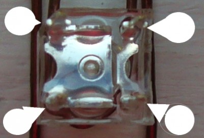

so, nun machen wir es uns doch einfach und für minderbemittelte wie mich sicher....

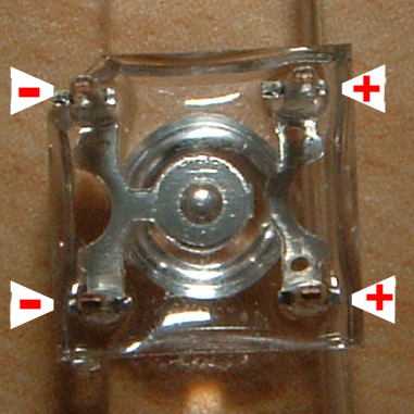

hmmm... meine Superflux sehen von unten etwas anders aus.
Sicher ist, dass die Beinchen, die miteinander verbunden sind, auch die gleiche Polung haben. Die Seite, wo die Ecke im Gehäuse fehlt ist bei meinen Suflux minus. Ob das bei deiner auch so ist kannst du nur messen.
Do, 11.10.07, 17:35
Links oben = Minus (abbe Ecke)
Links unten = Minus
Rechts oben = Plus
Rechts unten = Plus
Mehr Infos?
Edit: Danke Venga, schneller und besser!
