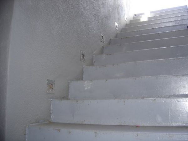

So Hier ein Projekt von mir das ich schon vor ca. einem Jahr umgesetzt habe:
LED Außentreppen Beleuchtung
Treppe mit eingelassenen Strahlern:

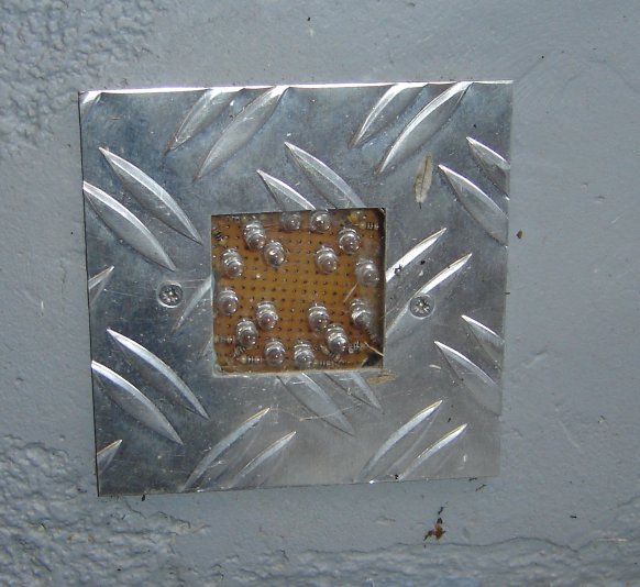

Strahler an sich: (natürlich alles selbst gemacht)

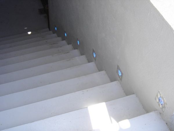

Treppenbeleuchtung bei Tag:

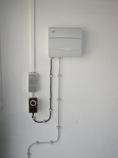

Verdrahtung der Anlage: (mit Zeitschaltuhr)

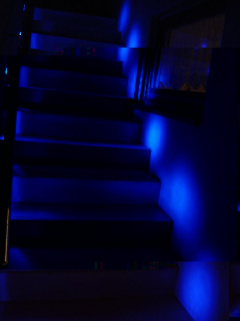

Treppe bei Nacht:

hättest aber die Platinen auch vorher lackieren können, dann wäre das weniger auffällig!
Sieht aber dennoch top aus =)
Wie hast du den ganzen Spaß denn abgedichtet?
Grüße =)

Hier die Antwort bzgl. abgedichtet:
Plexiglas Scheibe auf ALU Front mit Pattex dann einfach auf die Unterputzdosen geschraubt!

Wenn es an ist störts nicht weiter, aber ich hätte auch die Platinen lackiert oder ähnliches, das gelb sieht blöd aus...

man hätte auch getöntes plexiglas nehmen können, sieht aber auch so schick aus

Sieht Nachts bestimmt gut aus. Platinen hätte ich auch lackiert.(vielleicht in Silber) Und die Widerständ
auf die andere Seite. Aber ansonsten gute Arbeit für das erste mal.

Aber wie?: Zuerst den Putz aus der Wand raushauen! Eher nicht!
Ich denke das ist hauptsächlich was für Menschen die ihre ganze Wand repariern oder gleich eine neues Haus bauen.
jm2_de
Mi, 01.08.07, 14:16
Doc_McCoy hat geschrieben:Kann sich sehen lassen! Hab auch schon mal an sowas gedacht!
Du musst doch nur mit einer Bohrkrone die Löcher bohren und dann mit einer Flex einen dünnen Schlitz
zwischen den einzelnen Lampen ziehen.
Mit einer Diamantierten Scheibe für Keramik ist das kein Problem.
Dann kommt die Litze rein und dann brauchst Du nur Gips zum verschliessen des Schlitzes.
(Schlitz vorher anfeuchten, sonst hält der Gips nicht)
So kompliziert, teuer oder Aufwendig ist das ganze also garnicht.
Und wenn Du eh dabei bist kannst Du auch die Wand neu Streichen.
Bzw bau doch die Aluleiste nach über die ich ein How2 geschrieben habe,
da musst Du nicht so viel unterputz verlegen.

ich würde einfach ne plexischeibe milchig schleifen. da sieht man die platine nicht mehr, ist billig, geht schnell und sieht gut aus. ansonsten echt gute arbeit.

lithi hat geschrieben:ich würde einfach ne plexischeibe milchig schleifen. da sieht man die platine nicht mehr, ist billig, geht schnell und sieht gut aus. ansonsten echt gute arbeit.
Oder Einwegtrinkhalme über die LEDs stecken und dann die Platine silber ansprühen.
Wenn das braun der Platine verschwindet sieht man das alles sicher nicht.

Ich hätte dein Riffelblech nur eingeschlitzt und von innen ne dünne Plexiplatte reingeklebt

Nun Venga, ich weiss. Aber ich meinte: "Ich hätte Schlitze ins Riffelblech geschnitten und nicht so ne große Öffnung gezaubert. Ein bischen dezenter eben.
