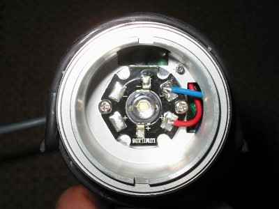

danke für die Antworten. Es handelt sich um eine Sigma Powerled, welche mit 4 Batterien oder extern mit Akkus betrieben werden kann. Ich möchte das ganze für kleine Fahrten mit internen Batterien nutzen und bei großen Fahrten einen externen Eigenbau Li-Ionen Akku mit Konstant 6 Volt Ausgang nutzen. Die konstant 6 Volt werden über einen LT1764 bereitgestellt. So eine Schaltung habe ich schon bei einer anderen Fahrradlampe im Einsatz und sie funktioniert ohne Probleme. Ein Bild vom Innenleben habe ich mit angehängt. Hinter der LED befindet sich ein Alublock und dann kommt eine runde Platine, die ist aber durch den Schalter verbaut und man kommt nicht richtig ran. Die Lamp hat zwei Leuchtmodi, 100% und 30%. Wenn ich eine 3Watt verbaut habe, müsste diese doch ca. 700 mA Strom ziehen. Die Seoul würde dann auch mit den 700mA laufen?
Mi, 06.06.07, 06:47
Kannst Du wenigstens so viel von der Platine erkennen, dass die Bauteile zu sehen sind?
Dann würden viele Bauteile auf eine Konstantstromquelle hindeuten, 2 Bauteile auf Vorwiderstände (für die beiden Leistungsstufen).
Mit einer KSQ-Schaltung hast Du die gleichen Ströme wie bisher (allerdings eine geringere Wärmeentwicklung an der P4), bei einer Vorwiderstandsschaltung müsstest Du die Datenblätter der beiden LED´s vergleichen oder ggf. die Ströme nachmessen.

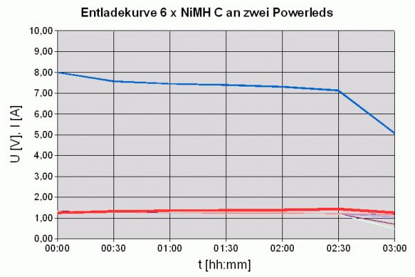

habe mal anbei eine Entladungskurve aus einem anderem Forum. Dort hat jemand 2 dieser Lampen angeschlossen gehabt. Nach dem Stromverlauf zu urteilen müsste es doch eine KSQ sein und kein simpler Widerstand. Oder?
Mi, 06.06.07, 10:56
Das sieht nach einer KSQ aus. Bei einem Widerstand würde die Stromkurve zumindest am Anfang stark der Spannungskurve folgen.
