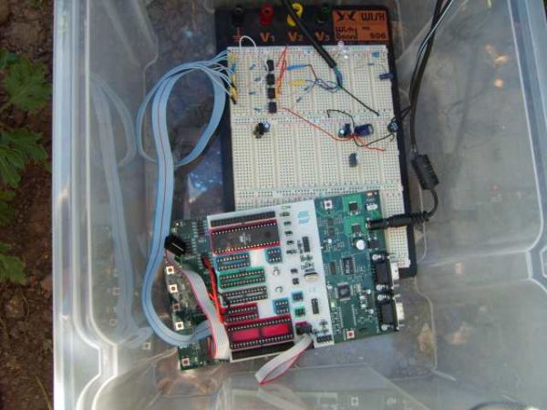

Die Steuerung erfolgt z.zt. provisorisch über mein STK500 (Entwicklungsboard für AVR's und einem Leistungsteil
auf dem Breadboard:
Prozessor ist ein Atmega16L, Die LED's werden über Optokoppler (CNY17) angesteuert.
Die Software ist eine Mischung aus diesem
http://www.smartprogramming.de/index.php?siteid=10
und diesem http://www.lumitronixforum.de/viewtopic.php?t=2639 Code.
Der code macht z.zt SW-PWM und soll in zukunft noch um IR-Fernbedienung und RS232 über Zigbee-Funkmodule ergänzt werden.

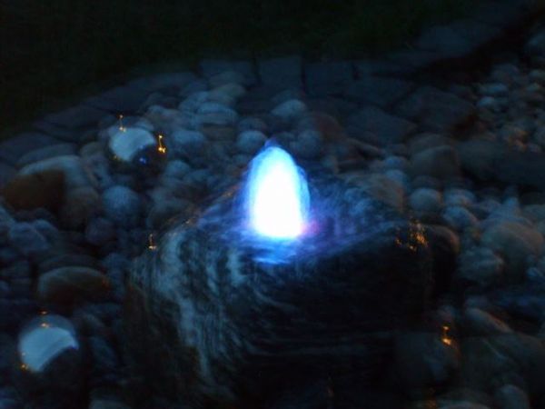

So, wie versprochen hier die Dunkel-Bilder:
sind etwas verwackelt, wegen der langen Belichtungszeit, hat jemand da einen trick parat??

Di, 01.05.07, 21:25
Das sieht im Dunkeln sicher toll aus.
Der Stein allein ist schon ein Schmuckstück.

Sieht wirklich schön aus.
Nimm ein Stativ, wenn du keins hast, irgenetwas auf die du die Cam stellen kannst, ´n Stuhl, Holzklotz oder so.

Mi, 09.05.07, 07:31
das kennen wir mit den bildern :roll: können dir aber verzeihen :shock: :D
aber echt geil...wie das wasser das licht reflektiert...
sind nachts wen du das licht anhasst so kleine lichtstrahlen auf den stein vom reflektierenden licht...???? :?:

Mi, 09.05.07, 08:45
Also der Stein ist schon ganz gut beleuchtet, stimmt es gibt ein schönes geflacker rund um die Wassersäule.
