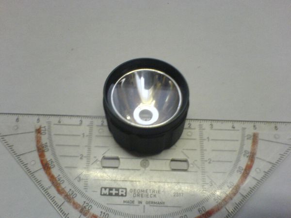

Lampenkopf mit Reflektor auf Geodreieck zum Größenvergleich :

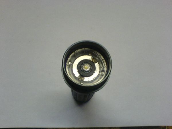

Ansicht von oben in die Lampe auf Led und Kühlplatte ( silbern ) :

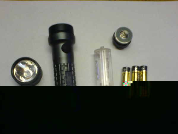

Lampe in ihre Einzelteile zerlegt :

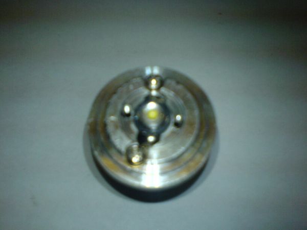

Kühlplatte mit Led ( nur Emitter ohne star) :

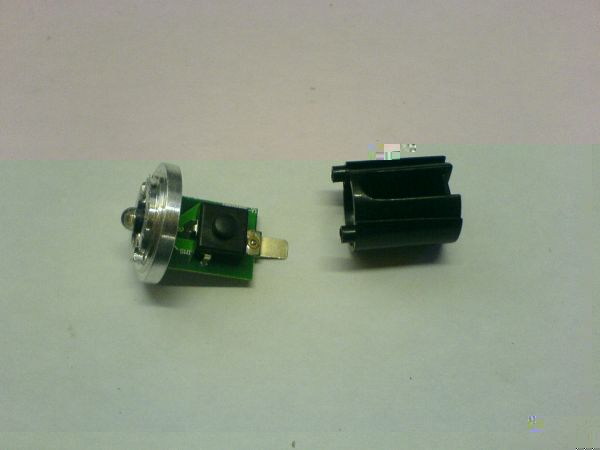

Blick auf das eigentliche Herzstück mit Schalter :
Rückseite mit der Elektronik :

aber für die dies brennend interessiert noch folgende Angaben :
in meinen Augen ist eine Luxeon I verbaut
bei der lampe fließen bei 30% leuchtleistung = 88,5 mA bei 100% leuchtleistung = 190mA und beim blinken 140mA
bei Raumtemperatur ( 22°C )weist die die Led bei 30% 34°C und bei 100% 44°C auf.

ja es ist etwas arg wenig aber die ist auch nur auf einem schmalen steg in der kühlplatte befestigt.
preis war 15.95 € oda so es ging mir eigentlich nur darum eine günstige basis zu bekommen
sollte doch kein Problem sein mit dem "spezial Alugehäuse" muß man nur noch wissen welche SMD Bauteile man austauschen muß, damit 350mA fließen.
