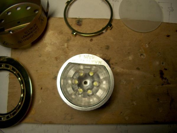

Hier auf dem Bild sieht man die 0,5 Watt Leds im eingebauten Zustand.

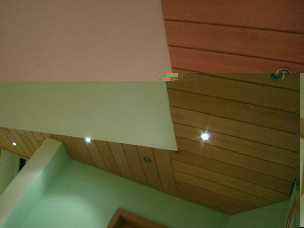

hab ich mir gleich überlegt was ich mit meinen Jugendsünden im Bad und im Vorzimmer mache....
Der Dateianhang 1506_Einbausituation4_1.jpg existiert nicht mehr.
Da müssten doch eigentlich diese hier reinpassen, ohne Umbau.

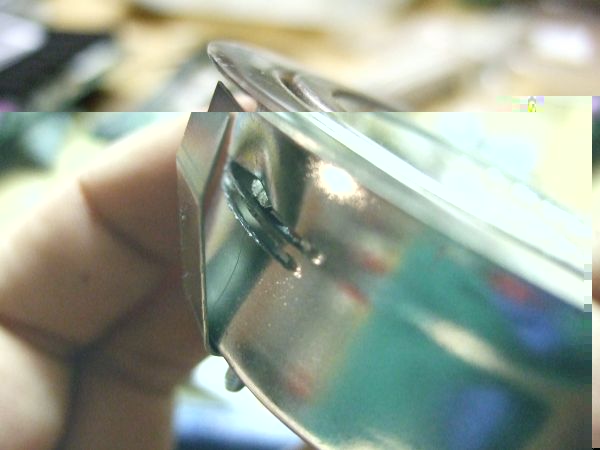

3. Wie hält der Vorderteil mit Reflektor, Glasscheibe, Haltering am Topf?
- 6mm von der Topfoberkante mit der Säge 2 Gegenüberliegende Schlitze rein,
und diese etwas reinbiegen.
Jetzt kann man den zusammengesteckten Vorderteil wie einen "Bajonetverschluss" reinstecken und durch verdrehen fixieren.
Hier die Tatortfotos:
Hier der "richtige" 6mm von Topfoberkante gemachte Schlitz, mit Zange reingebogen.
Ansicht von Innen mit Aluplättchen.
So siehts jetzt von aussen aus.
Hier sieht man die "Fixier"-Dinger die die Glasplatte, Haltering, Reflektor zusammenhalten.
Und hier sieht man den aus versehen auf 7,5mm und dann auf 6mm gemachten Schlitz mit "eingerasteten" Haken.

die P4s sind da.
Also zur Helligkeit :shock: :shock: :shock: !!!
Ich hab hier zwei Vergleichsfotos.
Belichtungszeiten hab ich drunter geschrieben.
Auslöser: 1/64 Sek.
Blende: F/2,8
Brennweite: 8mm
Belichtungszeit: 1/60 Sek.
Auslöser: 1/127 Sek.
Blende: F/2,8
Brennweite: 8mm
Belichtungszeit: 1/120 Sek.

Mi, 28.02.07, 10:27
Damit setzt Du die Reihe der Beweise erfolgreich fort, die wir in den letzten Wochen geführt haben:
LED´s sind den Glühbirnen und den Halos bei der Beleuchtung von Arbeitsflächen schon heute weit überlegen!
Mit bedeutend weniger Energieeinsatz bedeutend mehr Licht im Arbeitsbereich. Nun bin ich gespannt auf das Ergebnis des Gesamtprojektes!
