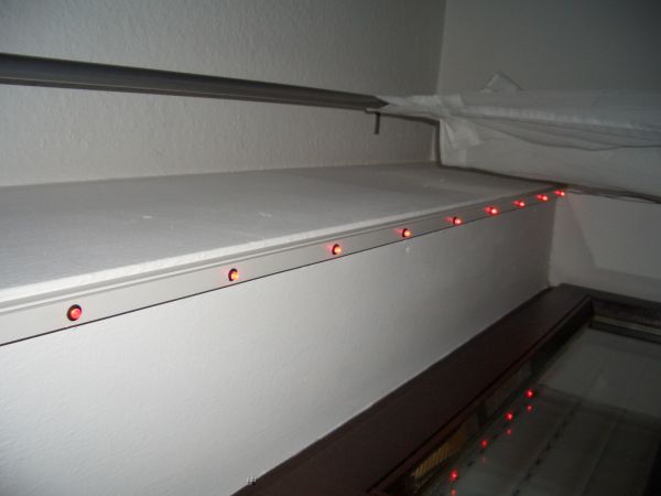

Hier ein paar Bilder meiner ersten Versuche als erstes habe ich mit einer Beleuchtung des Vorhanges begonnen.....

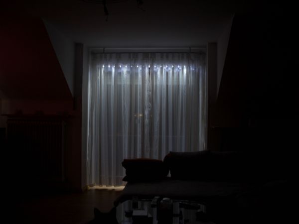

Naja ich weiß schon, net so gut....also nochmal Vorhangbleuchtung die 2te.....
Hab mir neue weiße 5mm Leds geholt die hier Ultrahelle LED weiß 7000mcd 20° 5mm 3.1V und die hier Superhelle LED weiß 3000mcd 50° 5mm 3.1V jeweils 4 in reihe an ein 12 volt Netzteil ohne Wiederstand. Funktioniert wunderbar.......und abwechselnd in ein Kabelkanel eingebaut.........richtig geiler Effekt....

Mir gefällts auch sehr gut...wobei ich sagen muß das es in echt noch viel besser wirkt....

Ja ich weiß auch nicht warum des auf den Bildern net so rüber kommt wie in echt....denke des liegt an den Lichtverhältnissen beim Fotografieren oder ich stell was falsches an der Digicam ein :?: :?:

Das kommt daher, weil das Menschliche Auge halt "anders sieht" als das Objektiv einer Kamera.
Mo, 12.02.07, 23:28
Da schließe ich mich an: sehr schönes Bild mit den unterschiedlichen Abstrahlwinkeln!

Also ich muss schon sagen, dass es dir sehr gut gelungen ist. Auch dickes Lob von mir. Vor allem das Abwechseln von Abstrahlwinkeln hat mir sehr gut gefallen. Macht ein super Effekt.

Nein blendet gar nicht da die Leds ziemlich nah an der weißen Wand sind strahlen die wirklich schön!
