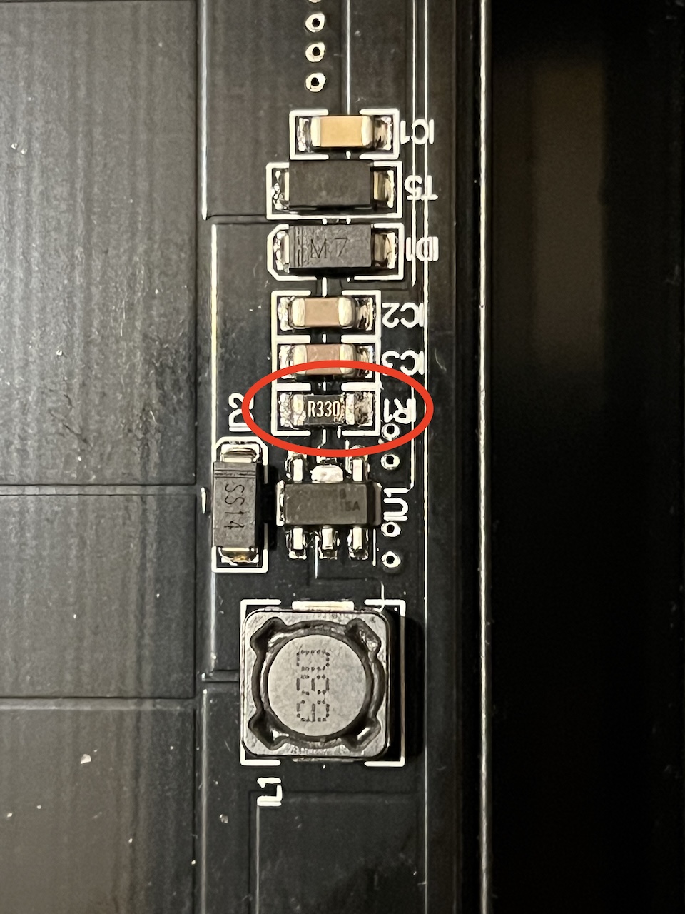

Hallo alle zusammen, ich krame mal diesen alten thread hervor, da ich vor der gleichen Frage stehe.
Ich habe mir schicke Led Rückleuchten im aktuellen Scania Stil gekauft, die auf 24V ausgelegt sind. Da meine Sprinter Pritsche aber auf 12V läuft, leuchten die Led´s wie zu erwarten war nicht hell genug.
Nun möchte ich die Vorwiderstände umlöten, bin mir aber nicht ganz sicher wie ich am besten vorgehe.
Variante 1
Auf der Platine sitzen acht 2512 Widerstände mit je 2kOhm nebeneinander. Angenommen ich würde alle acht gegen Widerstände mit je 1kOhm tauschen, wäre ich dann schon am Ziel oder stelle ich mir das zu einfach vor?
Variante 2
Auch zu finden auf der Platine ist je ein kleiner 0805 Widerstand mit jeweiligen Widerstandswert zur jeweiligen Beleuchtung (Blinker, Bremse, Schlusslicht usw.), muss ich diese
anpassen um ans Ziel zu gelangen?
Oder gibt es eine ganz andere Lösung?
Wichtig ist mir, dass ich direkt in die Rückleuchte eingreife. Konverter, Vorschaltgeräte oder ähnliches vorzuschalten um auf 24V zu kommen fände ich eher unelegant ^^
Ich hoffe ihr könnt mir weiterhelfen
Variante 1
Variante 2
