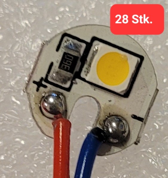

Möchte hier meistens nur den mittleren Teil ( 15 bzw. 5x3 LEDs) leuchten lassen.
Nehme mit meinen bescheidenen Kenntnissen und An Hand der Kabel mal an, dass alle LEDs parallell geschaltet sind ?
Messe jedenfalls bei den einzelnen LEDs jeweils ca. 24 V DC...
Einfach die anderen 28 Stk. wegschalten wird nicht gehen, oder ? Brauche ich einen extra Treiber für die 15 Stk. (welchen ?)
Das kommt mir komisch vor. Da die LEDs einen Vorwiderstand haben (zumindest die auf dem letzten Bild mit 36 Ohm) wäre es aber eher wahrscheinlich dass es so um die 4V sind. Die 15 sind aber vmtl. anders verschaltet. Da sehe ich keine Vorwiderstände (vielleicht sind die aber auf der Rückseite). Insgesamt sehr seltsam. Der Treiber scheint auch eher so eine Art 'Zwitter' zu sein. 22-26V ist ein sehr kleines Fenster für eine 'echte' Konstantstromquelle. Möglicherweise ist das einfach eine quasi ungeregelte Stromquelle die maximal 850mA abgeben kann und dabei vmtl. auf 22V 'einbricht' und bei sehr wenig Last bis zu 26V abgibt.24V wären dann in der Mitte mit einem Gesamtstrom von etwa der Hälfte also 400-500mA. Ist aber alles nur Spekulation. An 24V werden normalerweise (so z.B. auf den 24V Streifen) 6 - 8 LEDs in Serie geschaltet und mit einem gemeinsamen Vorwiderstand betreiben. Passt aber nicht zu Anzahl: 15. Da gingen nur 5 in Serie (und das 3 mal parallel). Oder wie du vermutet hast 3 in Serie und das 5 mal parallel. Was aber wieder sehr verschwenderisch wäre, weil mehr als die Hälfte des Stroms an den Widerständen verbraten wird.
Hängt von der Verschaltung der 15 ab. Wahrscheinlich werden aber dann die 15 überlastet.
[edit] Wenn ich mir das letzte Bild genauer anschaue sehe ich da ein paar einzelne Punkte. Könnte also eine Multichip LED sein mit 6 einzelnen LED Chips. Das würde zu den 24V + 36 Ohm Widerstand passen.
