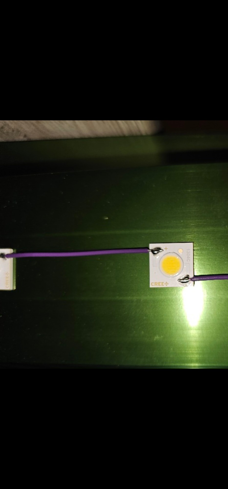

Guten Morgen liebe LED Gemeinde :D
Ich benötige mal eure Hilfe...Ich habe von einem Freund 12 Strangprofile mit jeweils 8 Cree CX1304 bekommen. Aufgeteilt sind die 12 Stränge in jeweils 4 Stränge an einer KSQ (unterschiedliche Farbwerte)
KSQs gibt es auch schon und zwar diese hier...Meanwell HVGC-100-350A, 100 W, 29 - 285 V DC, 350 mA.
Ich weis definitiv, dass alles so funktioniert, da der Kollege das auch so im Einsatz hat. Leider haben wir momentan Funkpause und muss dieses Projekt zu Ende bringen und hoffe auf eure Unterstützung.
Fragestellung:
Werden die 4 Profile die jeweils an eine KSQ bekommen parallel oder in Reihe verdrahtet?
Ich weiß definitiv, dass der Kollege die LEDs nicht auf Volllast laufen lässt.
Ist halt die Frage, ob bei parallel Verschaltung die 350ma geviertelt werden oder nur noch nen 24tel übrig bleibt.
Hoffe auf eine klare Aussage :)
Vielen Dank im Voraus und allen einen schönen Feiertag 8)
Könnt ihr mir helfen?

Hallo...
Welche CX1304? CXA? CXB? Genauer Typ? Die 1304er gibt es in 9-, 18- und 36-Volt-Ausführung. Wie kommst du auf 24stel? Wenn ich 4 Verbraucher mit gleichen elektrischen Kennwerten parallel schalte, teilt sich ein eingespeister Strom auch auf 4 gleich große Teilströme auf.
Die vier Profile sollten sich nur einigermaßen in thermischem Gleichlauf befinden, sonst bekommt das wärmste Profil den meisten Strom ab, wodurch es sich weiter erwärmt, wodurch es mehr Strom abbekommt wodurch...
