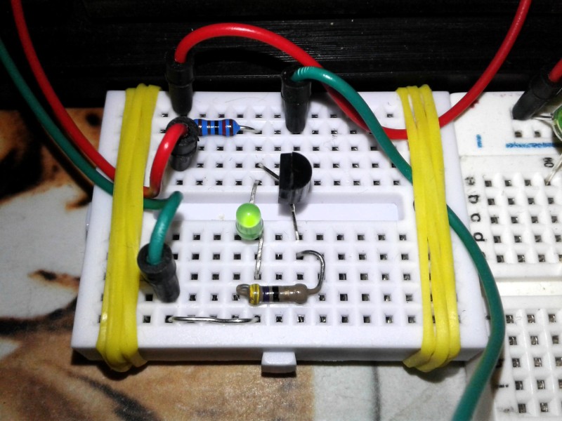

Hallo liebe LED Freunde,
in diesem Experiment will ich verdeutlichen, wie man mit einer Konstantstromquelle
gefahrlos durch die Kombination von Reihen und Parallelschaltung sehr viele LED
gleichzeitig sicher betreiben kann.
Daten: Eingang 12 Volt / Konstantstromquelle 30mA.
In Reihe: addiert sich die Durchlass-Spannung der 3 LED / die Stromstärke bleibt gleich...
Parallel: bleibt die Spannung gleich die Stromstärke teilt sich durch die Anzahl der Stränge...
