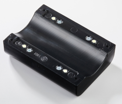

Feuchtigkeit:
Es hat sich tatsächlich Feuchtigkeit im Untergehäuse angesammelt. Beim Verdunsten erhöht sich die Luftfeuchtigkeit im unteren Gehäuse vermutlich auf nahezu 100%. Ich hatte bisher angenommen, dass die Vergussmasse der LEDs das Innenleben auch bei hoher Luftfeuchtigkeit schützt. Möglicherweise war der Optimismus hier zu groß.
Das Innenleben der oberen Gehäuse war bei fast allen untersuchten Gehäusen sehr trocken, daher gehe ich davon aus, dass sich das Wasser nur im unteren, transparenten Gehäuse befindet. Der Kopf der LED ragt zwar hinein, hat jedoch keinen direkten Kontakt mit dem Wasser. Die Platinen sowie die Beinchen der LEDs sehen sehr gut aus und zeigen keinerlei Anzeichen von Korrosion.
Anbei finden Sie ein Bild der Feuchtigkeit im Untergehäuse:
2024-03-23 13_22_10-C__Users_User_Pictures_2024-03-23 12_30_49-(32) WhatsApp – Mozilla Firefox.png -.png
2024-03-23 13_22_10-C__Users_User_Pictures_2024-03-23 12_30_49-(32) WhatsApp – Mozilla Firefox.png -.png (126.26 KiB) 9447 mal betrachtet
Das Untergehäuse werde ich nun zusätzlich mit Ablauflöchern versehen, die auch für eine gute Belüftung sorgen:
Gibt es bestimmte LED's dieser Bauform welche besser mit hoher Luftfeuchtigkeit klarkommen?
Ich habe mir bei der Entwicklung viele Solarleuchten von anderen Herstellern (von preiswert bis hochpreisig) angesehen. Der Typ LED, welchen ich verwende kommt eigentlich bei allen Herstellern zum Einsatz.
Zum besseren Verständnis auch noch ein paar Bilder vom Produkt:
2024-03-23 13_32_55-explosion.jpg ‎- Windows-Fotoanzeige.png (252.49 KiB) 9447 mal betrachtet
2024-03-23 13_33_31-innenseite-oberteil-119.jpg ‎- Windows-Fotoanzeige.png (159.95 KiB) 9447 mal betrachtet
2024-03-23 13_33_18-elektronik1.jpg ‎- Windows-Fotoanzeige.png (141.46 KiB) 9447 mal betrachtet

dieterr
Sa, 23.03.24, 15:54
Kondensiertes Wasser könnte tatsächlich die eigentliche Ursache sein, ich habe bei Wegeleuchten auch so etwas gehabt, die verbauten Ikea-Retros haben keinen Winter durchgehalten. Eine Leuchte direkt daneben, bei der das Kondenswasser konstruktiv sauber abgeleitet wird, dafür kein Problem.
Die verbauten LEDs sind allerdings in SMD Bauweise.
